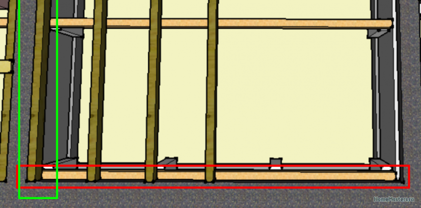

На каком минимально допустимом расстоянии от фундамента должны располагаться балки? - речь о нижних, тех что вдоль ленты:
А в чем проблема? Обычно притягиваются к стене через гидроизолирующую прокладку.
Я бы тоже хотел расположить балки максимально близко к фундаменту, но опасаюсь что один только рубероид не спасет от конденсата (бетон будет холоднее чем окружающий воздух) и балки будут гнить?

Как бы сделал я. 1. Пропитал бы балки какой-нибудь хренью типа Белинки. Жутко дорогая, тварь, но мне очень понравилась. Уверен, есть аналоги много дешевле и не хуже. Дима точно знает. 2. А после высыхания пропитки, конкретно и только со стороны стенки вымазал бы балку мастикой, налепив на неё полоску полиэтилена, которому там в темноте никогда ничего не будет. 3. А между торцами швеллеров и древесиной всунул бы что-нибудь плоское, прочное, нержавеющее. Что под рукой есть. 4. Внизу швеллера я бы непременно просверлил дырочку 7 мм аккурат под хобот пистолета и объём швеллера запенил бы.
Пункт 4-й подлежит обсуждению и критике. Просто я пеню всё что попадётся под руку :) Это уже "пунктик" такой :)
Мастика битумная? В таком случае какую функцию выполняет полиэтилен - для перестраховки?

А откуда там взяться конденсату?
В идеале конденсата быть не должно, а на практике у многих фундамент слегка влажный - вероятно из-за разницы температур.
Здесь процесс похожий.
Слегка влажный - это если вентиляции подполья нету.
Либо, если грунтовые воды близко. Но для устранения этой проблемы гидроизоляцию делают.
У нас все поголовно на зиму затыкают продухи.
