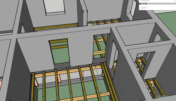

@Дмитрий 78 Еще один срочный вопрос - полы в доме будут как на картинках, в каждой комнате отдельная конструкция. В двух комнатах столбики уже залиты, высота балок получилась (в общем-то так и 'планировал') такой, что верхние балки находятся практически на уровне верха нижнего ряда блоков (арболит):
Маленько пролетел с полами в дверных проемах - как их лучше сделать в данной ситуации?
Можно под нижние балки подложить что-либо, чтобы приподнять уровень полов в комнатах на несколько сантиметров.
- Может есть другие варианты?
- Как вообще делают полы в дверных проемах?

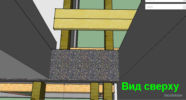

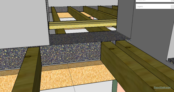

Не понял вопроса. В разных комнатах получился разный уровень?
Между комнатами дверной проем, там уложен один ряд арболитовых блоков. Уровень верха блока совпадет с уровнем балок в комнатах, но когда я сверху к балкам прикручу доски пола толщиной 5 см, блок окажется на 5 см ниже полов в комнатах. Надо поднять уровень в дверном проеме до уровня полов.
Я хотел чтобы доски пола в дверном проеме не касались блоков (т.е. чтобы между блоком и досками над ним был воздушный зазор). Похоже так (с зазором) сделать не получится, мне подсказали прикрутить к блокам несколько слоев фанеры.
