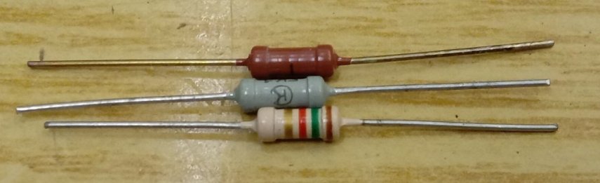

Перед вами, товарищи, три одинаковых резистора. Один серый, другой красный, третий полосатый. Если номиналы (величина сопротивления) одинаковые, если в пределах допуска, если мощность одинаковая, мне глубоко плевать какой запаивать. И заказчику тоже глубоко плевать.
Требовать, чтобы все были серые или все полосатые -- дурдом.
Если труба разных производителей, если есть сертификат на каждую, указанные там эксплуатационные параметры одинаковые, но цвет разный и завод, требовать одинаковости -- такой же дурдом как с резисторами.
