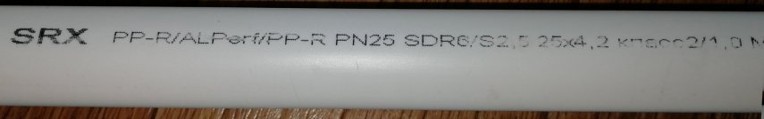

22 часа назад, Дмитрий 78 сказал(а):
А что это за труба?
Дмитрий 78, да обычная ppr-труба. Вот такая )

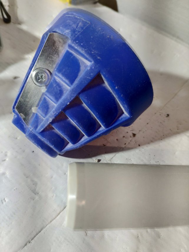

В 08.11.2020 в 22:27, SEV сказал(а):
На ppr-трубе, помимо основных характеристик, написано "монтаж плашкой на конус". Что означает сие предложение?
Полагаю, что перед пайкой требуется снимать плашкой наружную фаску на трубе, чтобы уменьшить риски заплавить стык изнутри
