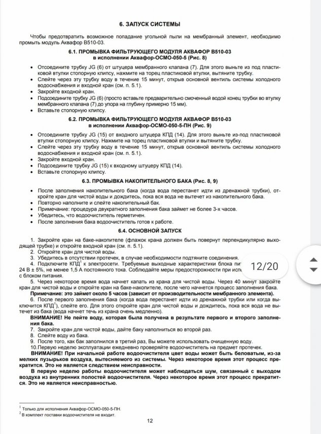

@Руслан46 - производительность этого фильтра - 8л/сут. Но когда набирается полный бак, налить воду в стакан или чайник можно гораздо быстрее. Главное, при первом запуске следует строго придерживаться правил, которые озвучены в инструкции. Если нарушить последовательность первого запуска, можно сразу забить колбы черной жижей из угольного картриджа, а потом грешить на малую производительность. Как говориться - если ничто другое не помогает, попробуй все таки перед установкой и первым запуском глянуть в заводскую инструкцию.

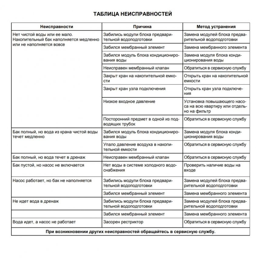

Screenshot_2020-11-12-23-56-45-535_com.google.android.apps.docs
Screenshot_2020-11-12-23-55-00-881_com.google.android.apps.docs
@Technik-san @Technik-san @Technik-san @steamroller

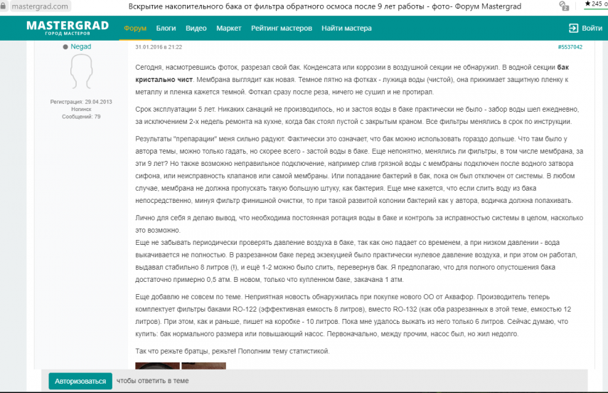

Её не извлекают. Ниппель выкручивают и промывают. Где-то натыкался на отчёт по гидроаккумулятору именно после осмос фильтра. Ребята его вынули, взрезали и ахнули! Это было последней каплей против.

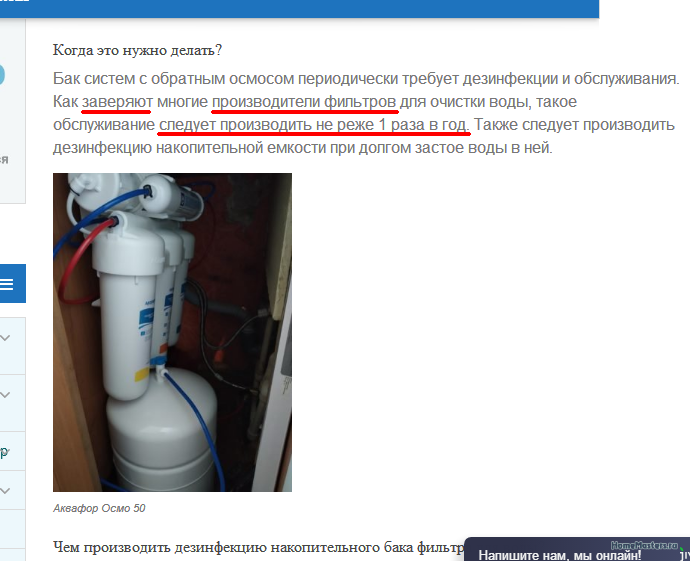

Я попробовал найти инфу про бачок под потолком. Пока не нашёл. Зато нашёл на ОФИЦИАЛЬНОМ САЙТЕ ГЕЙЗЕРА вот такую хрень. Всё, для меня вопрос закрыт окончательно -- только бачок!
Вот сейчас ещё запрос в поисковик кинул. И вообще [***] !!! (в скобках синоним слова "офигел")

А по поводу промывке интересная статья. Перекиси много правда нужно.
32 минуты назад, Дмитрий 78 сказал(а):
Забавно, а ты свою ссылку до конца прочитал?
Я проглядел кучу других материалов. Ссылки выше. Эта попалась случайно. Я искал инфу про самодельный бак, который давно-давно где-то увидел. Сам процесс поиска был захватывающим. Но это другая тема.
Чёрт, просто графин для просто воды, просто кипячёной, умоляет, чтоб его иногда мыли. А закрытая клизма может подсунуть неприятности. Дим, ты просто логику включи :)
