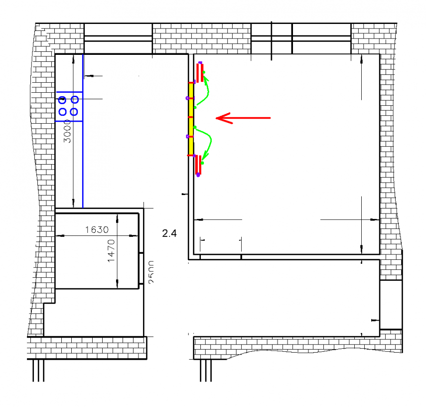

Угу. Именно из-за неё, радёмой. Помещение с газом должно быть отделено от остальных. Можно дверку. Но это как-то узковато и нерадостно. Есть решение: режется широкой проём высотой 2000 или выше. Ширина по месту/вкусу. От 1600 до 2000. В проём вставляется четырёхстворчатая дверка. Прилагаю картинку с аналогичным решением. Синим -- кухонная поверхность с газовой плитой. Дверка красным. В закрытом (залито жёлтым) и открытом положении. Сиреневым дверные петли, зелёным колёсики и траектория.
Для таких дверок уже разработана параллелограммная спецфурнитура, отвечающая за движение второй дверки в паре. Но я не вижу в ней особого смысла + она не вызывает доверия хлипкостью своей + цена за эту вшивую штамповку какая-то неадекватная. И вообще, какая разница по какой траектории вторая движется? Другое дело -- перекос первой, когда она образует со второй букву Г. Я долго ломал голову и дотумкал! В середине второй крепим колесо как у кресел. (Картинка прилагается. Серая резинка не оставляет следов на полу). Единственное требование - пол в районе траектории должен быть примерно ровным. Не идеально, но чтобы колёсико держало вес дверки, препятствуя большим перекосам.
Есть ещё и вариант со сдвижной. Но её куда-то сдвигать нужно. В моём случае места нет. Посему такая вот раскладушка.
Можно и двустворчатую раздвижную.

Можно. Только есть 2 вопроса: а есть куда двигать? А будет ли сдвижная дверка столь же герметична для сквозняков и шумов, какой может быть распашная? А если можно сделать глухую сдвижную, ты себе конструкцию представляешь? Это же фурнитуру со сдвижной микроавтобусной снимать.
Знаешь, Дим, я всю башку изломал с этой дверкой. Сдвижная не прокатывает. Это так, ширмочка.
Там и не требуется глухая дверь. Там и ставят ширму. В этой стене широкий проем обычно делают. Глухая дверь там нафиг не нужна.
