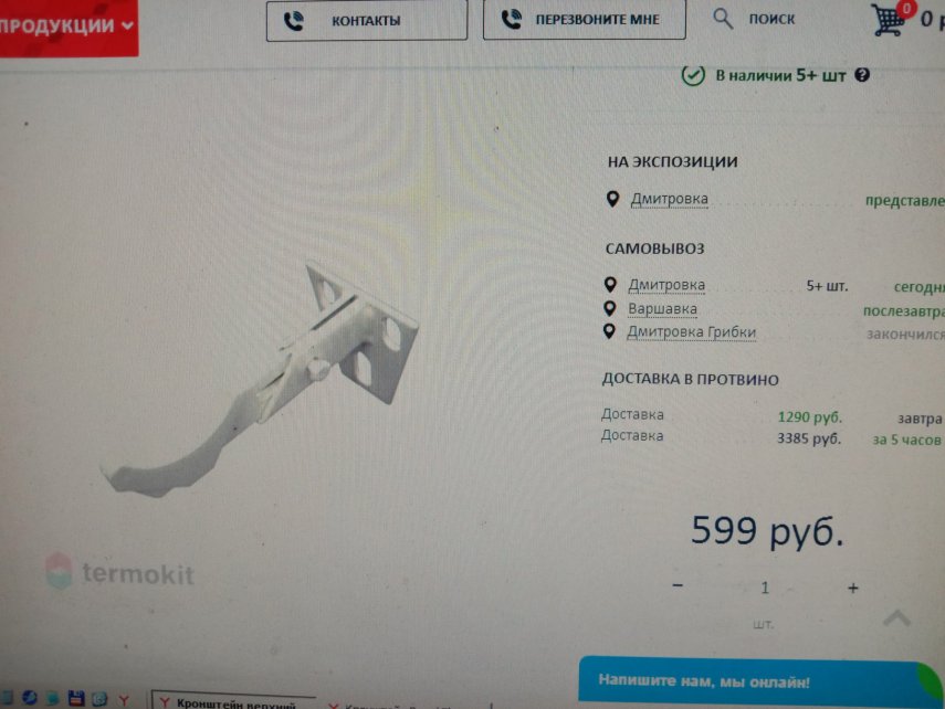

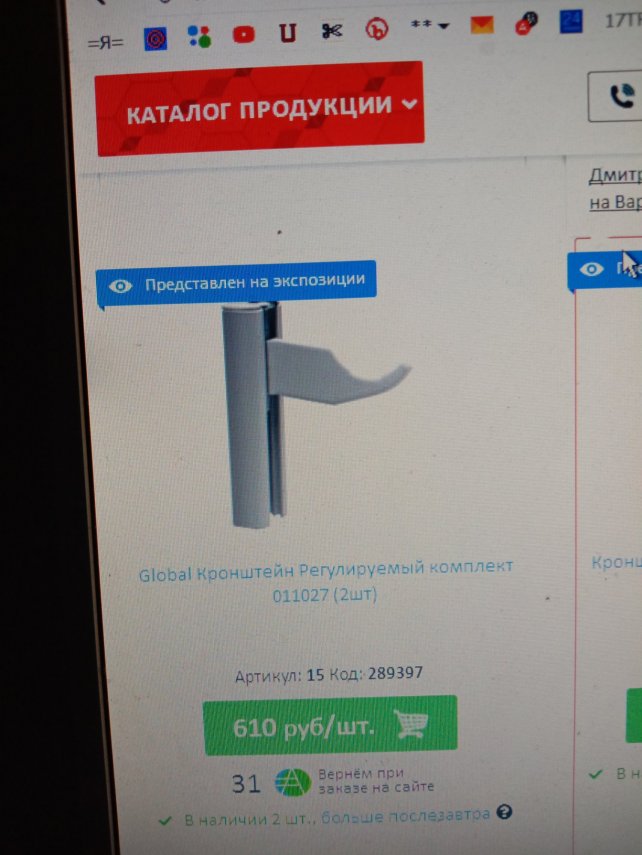

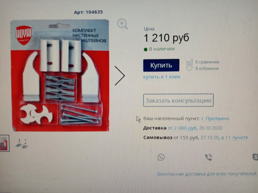

Ну чё, намана? Впору вспомнить Жванецкого и его знаменитое -- "Подъехать на танке и спросить - скока-скока??"
Вспомним цену одной секции биметалла! Какая там трудоёмкость и материалоёмкость + испытания и полуручная сборка???!!! И сравним с цифрами на этих хреновинах. Даже такую мелочь наши *** превращают в предмет роскоши! Кто-то будет хвалиться Ролексом, а кто-то подвеской радиаторов.

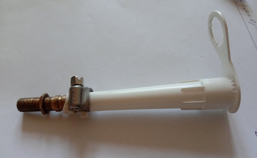

Теперь смотрим другие картинки.

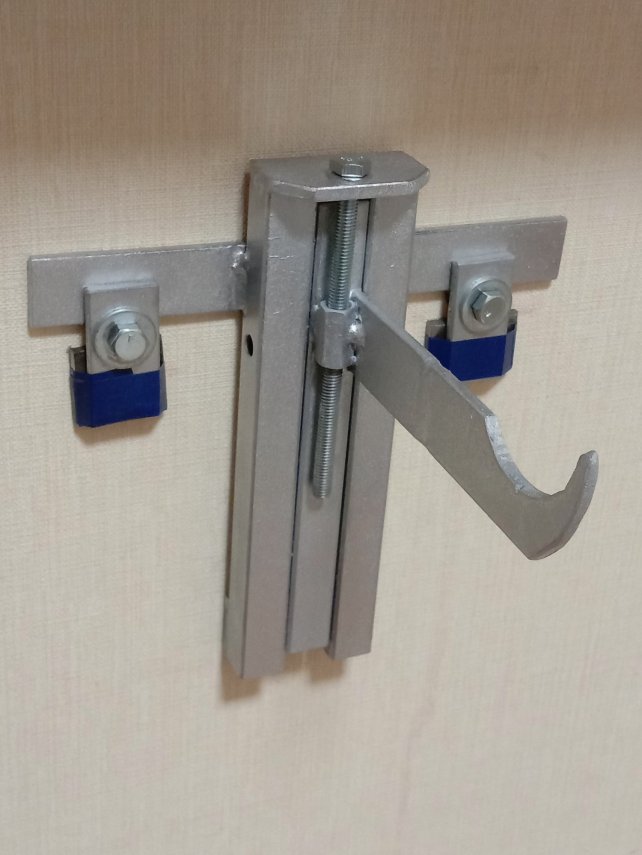

Сперва было без задранного клюва. Но во время примерки я понял -- для лёгкого биметалла на гибкой гофронерже клюв обязан быть, чтобы детишки шаловливые радиатор нечаянно не смахнули на пол. У "фирмы", ***, этот клюв отсутствует!!! (извините за обилие мата, но цены вынуждают)
Клюв наварил абы как и расплющил пока красный. А потом запилил на том самом наждаке.
Конструкция крайне НЕ удачная и трудоёмкая. Делал в спешке и тупо повторил прежнюю из трубок 15х15, от которой требовалась максимальная тонкость, поскольку радиаторы вешались практически вплотную к стенке. Там в боковых трубках пропилы, а через дырку вставляется штырь 6 мм.
Но пусть будет. Для коллекции :)

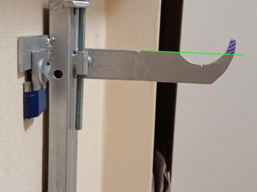

Следующая уже была выше. Здесь размеры и материалы:
Всё это продаётся на любой толковой металлобазе и в магазинах "Крепёж". Просверлить и заболгарить может любой. И дело секундное! Правда секундное! Хорошие тиски + болгарка + хорошее освещение. Если болгарка на стойке и резать по упору -- вообще массовое производство надо. И ОБЯЗАТЕЛЬНО пооперационка! То есть, сейчас режешь крылышки, потом клювики, потом трубки. Фигня полнейшая! Остаётся аргон. Тут да -- его поискать придётся, но теперь это несложно. Если прийти к сварщику с кондуктором, он за час штук 30 сделает, только подсовывай! Если его нормочас стоит 600 рублей, то по 20 руб за штуку -- фигня вопрос.
НО! Я не сказал, что вторая конструкция прям так распрекрасна! Ещё есть прутки, которые можно гнуть и всякие другие решения. Подключайте мозги!
Я утверждаю только, что эта хрень может быть ещё лучше и совсем копеечной.
Чуть не забыл. А сколько бы вы отдали за пару? Я не собираюсь делать, не до того. Просто интересна цена за которую купит подъехавший к магазу на Ладе Калина, а не на Майбахе.
Рублей за 150, шт. можно заказчику продать, это нормальная цена, но для чугуняки надо, для би, ми, ши, и прочего металла, хватит и штыря стандарт ного
Очень хорошая цена. Даже для кустарного производства. Другое дело -- продать невозможно. Это теперь сложней, чем сделать.

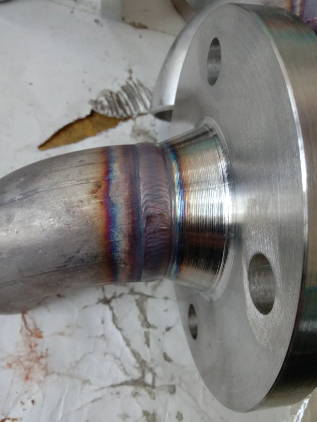

@Sano! Если мечтать о вакуумноплотных швах, то тебе придётся всё бросить и заняться только сваркой. Но для облегчения быта и твоего производства, или заварить коллектор фольксвагену, не так много надо. Немного возня с заправкой баллонов. Остальное -- удовольствие.
Сейчас попробую картинку вставить и байку стравить.
Во! Вставилась! И как народ в ХМ со смартфонов лазает???
Это не просто шов. Далее жесточайшая проверка течеискателем и обязательный рентген.
Захожу в цех. Там работает сварщик. Точнее -- Сварщик. С самой большой. Я увидел железяку и обалдел -- шов не его. Я Серёгин шов знаю. Ну, орать принялся - "ЭТО КТО ВАРИЛ? ПОДАТЬ ЕГО СЮДА!!!" Выходит парнишка такой смущённый и даже испуганный, -- "Я варил. А что?" Ну, я давай с ним знакомиться, вопросы задавать. Оказалось, это лучший молодой сварщик России на каком-то там последнем конкурсе. Всю страну успел объездить. И даже свой фирменный "почерк" приобрёл.
До такого уровня долго расти надо + у тебя на деревяху талант. Лауреатом конкурса сварных ты не получишься, но удовольствие словишь невероятное! + кучу возможностей. А возможности меняют мировоззрение. Посему запланируй от семьи полтинничек не спеша и вложись в хорошую технику. А как варить -- это само быстро придёт и спецы подскажут.
Тебе же не под рентген.

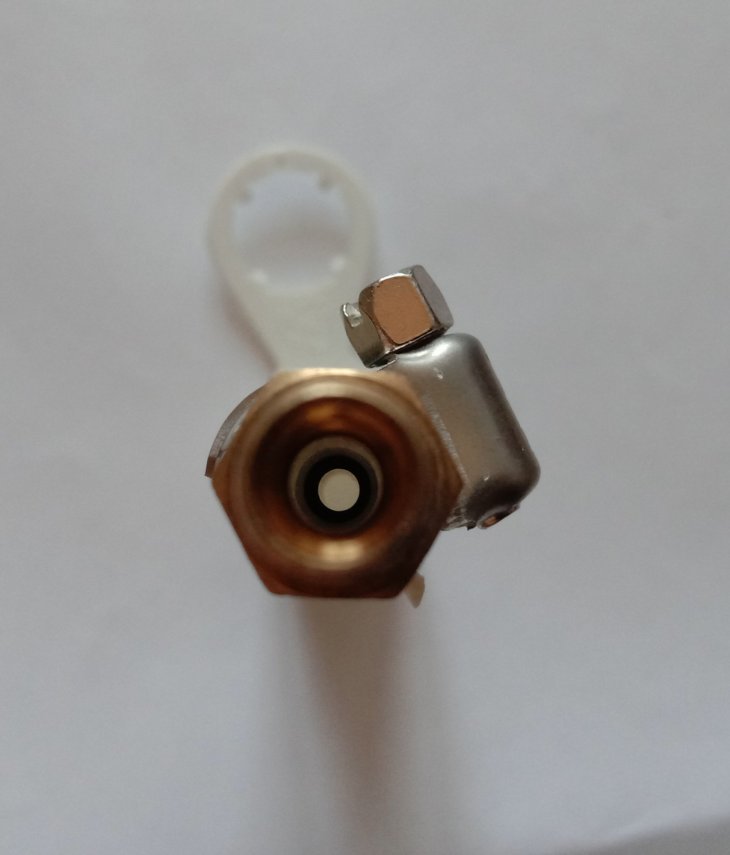

Говорят, дьявол кроется в мелочах. И в самом деле, как выпихнуть наружу поршень из картриджа? Штырьком через дырку он никак выходить не хочет. А просто: совокупляем носик с ниппелем. Годится любой автомобильный. И дальше качаем насосом. Три качка -- поршень вылетает как из пушки! Зрелище весёлое, шумное и... небезопасное!!! Посему одеваю на картридж какой-нибудь пакет или стреляю в сумку, покуда вылетает пострашней пробки от шампаского. И бах такой низкий, гаубичный.
Андрей! Во тебе раздолье с твоим загаражным запасом -- устрой детишкам веселуху :)
