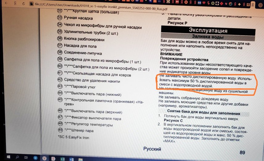

Перед вами фрагмент инструкции к пароочистителю керхер sc5. Кто-нибудь может мне объяснить, как выделенный пункт может повлиять на работу девайса?
IMG_20210102_005253
Скорее всего что то с электропроводимостью связано
Это вряд ли. Во первых, нагревательный элемент ТЭНа не имеет прямого контакта с водой, во вторых, вода, она и в африке вода, она в любом случае имеет хорошую проводимость, с солями, или без, и в третьих,следуя из предыдущего и последующих пунктов инструкции, речь идет именно об образовании накипи.
Ещё один вопрос: как контролировать "соответствие качества", если заливать смесь дистиллированной воды и водопроводной? Водопроводная вода ведь в разных местах совершенно разного качества. Не вижу логики. Пока у меня складывается ощущение, что производитель таким образом работает на свой сервис: чем хуже вода, тем быстрее потребуется ремонт прибора. Или я ошибаюсь?

Производитель всегда работает на то, чтобы прекрыть свою задницу бумажкой.
Есть ещё такая тема, как трудности перевода

Дистиллированная вода поглощает из материала котла минеральные вещества, что может привести к его повреждению. Поэтому мы рекомендуем использовать водопроводную воду. Пожалуйста, помните о том, что аппарат требует регулярного удаления накипи.(с) https://www.karcher.ru/...-otvety.html
Забавно, из чего же интересно у него камера нагрева сделана, что из нее минералы могут вымыться? И почему они не могут вымыться водой из трубопровода? Вопросов меньше не стало :) Чувствую, что это просто нелепая отмазка :)
У меня дочка раз в 2 года таскает его на чистку. Таблетки не помогают, хотя вода из под осмоса.
У меня в 3 квартирах стоит Барьер Осмо 100, а вкус и качество воды на выходе разные. Так что дууурят нас все ))
Хотя те же вкус и качество воды после осмоса заметно улучшается.
З.Ы. Чайники электрические наполняются водой только после фильтра, но вот накипь, хоть и меньше, всё равно образуется.
После бытового осмоса вовсе не чистая. Разные ионы удаляются из воды от хорошо до не очень-то.
