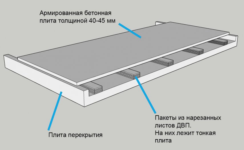

Занялся полами на кухне и в коридоре. Пол бетонный. В полу довольно много трещин, а в нескольких местах он провалился (но не сильно).
Изучил конструкцию. Оказалось, что на плиту перекрытия уложены стопки резаного ДВП, которые образуют своего рода лаги. И на них лежит армированная бетонная плита толщиной порядка 40-45 мм. См. картинку.
Получается этакая плавающая стяжка.
ДВП с годами похоже превращается в труху и уже не держит нормально пол.
Если по хорошему, то эту тонкую плиту надо демонтировать и сделать звукоизоляцию и нормальную стяжку. Но квартира жилая и выселять семейство на время нет возможности.
Есть ли варианты спасти (укрепить) эту тонкую плиту? Может что залить под нее...
Если плита продолжит разрушаться, то плитка и ламинат долго не проживут.
IMG_20210128_235514_332

Площадь всех работ
И толщина пустого пространства, толщина высота подкладок двп

Кухня 7,5 квадрата + коридор 5,25 квадрата = 12,75 квадрата
Толщина плиты (стяжки) 45 мм. Армирована
Зазор над плитой перекрытия, а соответственно и толщина подкладок из ДВП порядка 2,5 см
