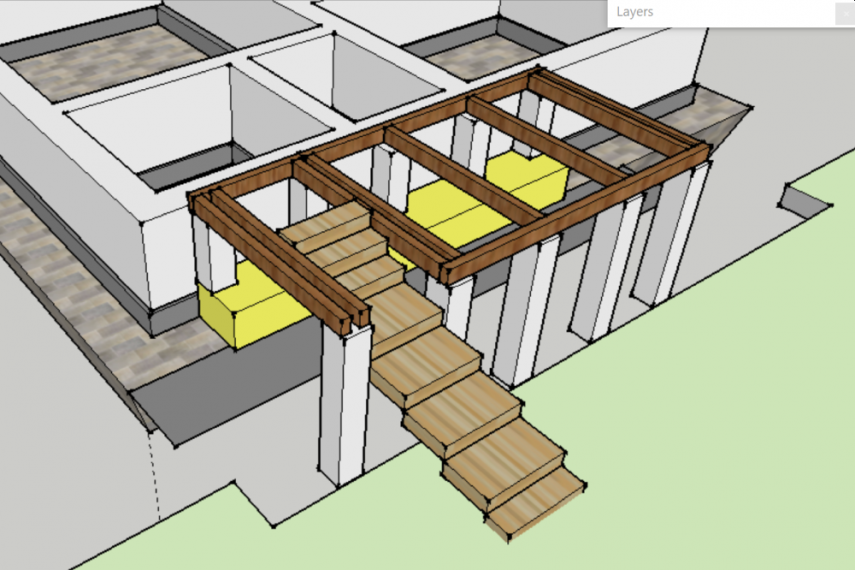

Конструкция кровли каркасной веранды
2 минуты назад, Дмитрий 78 сказал(а):
Каркас и цоколь из кирпича и утепление всего, что только возможно.
Расскажите подробнее про утепление. Зачем утеплять каркас (деревянный)?
Из кирпича возможно будут столбики (или столбики бетонные залью).
Вообще я планирую утеплить фундамент и подошву дома при помощи ЭППС 5 см.
Я об этом. И отмостку тоже не помешает.
В 22.03.2021 в 18:08, Дмитрий 78 сказал(а):
Нормально.
Есть еще один вариант по которому интересно узнать Ваше мнение - вдоль фундамента дома залить бетонную площадку=плиту, допустим высотой 20-25 см и шириной 70 см (для устойчивости от опрокидывания набок), с выпуском арматуры, поверх нее столбики. Плита с фундаментом дома не связана. С противоположной стороны веранды пробурить лунки, опустить туда канализационные трубы (например 160 мм), а затем залить бетон. В этом случае грунту не за что будет цепляться, стенки труб идеально гладкие, и вероятность пучения будет минимальна. Мне нравится то что я всю работу смогу выполнить самостоятельно, что для меня более предпочтительно.
ПС Я бы все сделал из столбиков, но около фундамента бурить отверстия для столбиков нельзя.
- Каково Ваше мнение?
ПС Любые советы/идеи приветствуются.
Я не любитель столбчатых фундаментов, скажем так. Если это не глубоко забитые сваи, то вероятность шевеления всегда есть.
