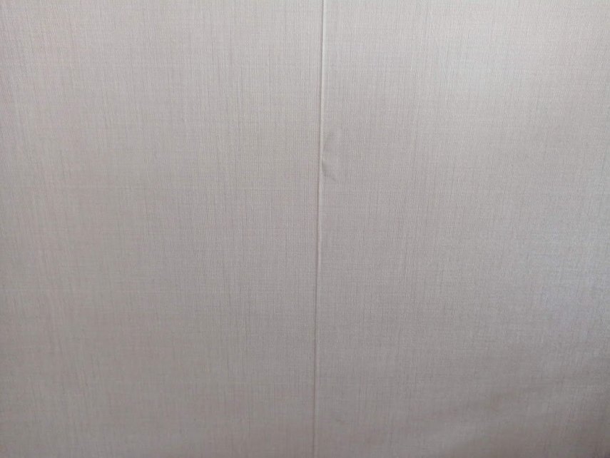

Клеили при плохом освещении, вот получился нахлёст. Обои виниловые, на флизелиновой основе. Как исправить?
IMG_20210217_101323
Если меткости хватит, то два слоя насквозь свежим хорошим лезвием по шпателю прорезаете, излишки убираете и проклеиваете.
Есть вариант избавления от стыка, изготовления заплаты, с помощью которой закрывается стена. Она устанавливается под полотно, а для удаления излишков используется острый нож.
