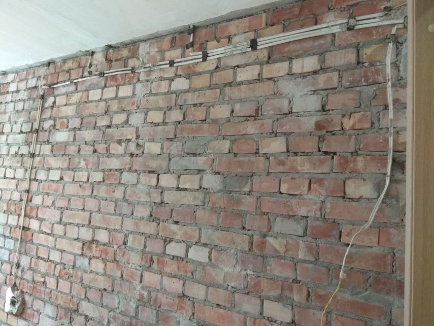

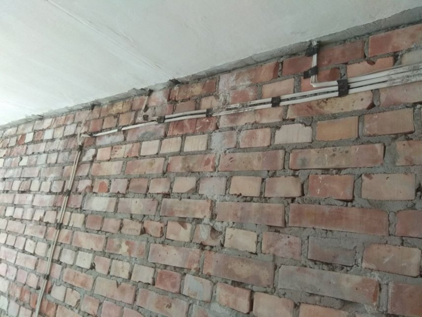

Делаю ремонт в квартире, дом 68 года постройки, проводка с момента постройки, алюминевая, в спальне почему-то 3 провода заходят в плиту перекрытия, 1 из них на освещение, не могу понять куда уходят 2 других и зачем/почему.
Один точно шлейфом идёт от розетки, очевидно к другой розетке.

Надо задуматься, где понадобятся розетки, какие нагрузки в них включать собираетесь в принципе, где удобнее использовать выключатели и места расположения светильников. Потом уже продумать схему проводки и её трассировку. Возможно придётся делать переходы со стены на стену аналогичным способом (через пустотные каналы в потолочной плите).
Остальные с телефона не приметил. Вы бы алюминий на медь поменяли. Раз ремонт делаете.

точно от розетки идет кабель шлейфом куда-то, срезал его, проверил остальные розетки - работают (прошлые жильцы частично меняли проводку, видать он ничего не питает).
Средний кабель от освещения. Крайний правый еще не проверял, там 2-у жильный провод и одножильный, незнаю для чего, но не заземление точно.
да, проводку собираюсь менять на медь, думаю кинуть сверху по стене и заштукатурить т.к. слой штукатурки будет 1 см точно
