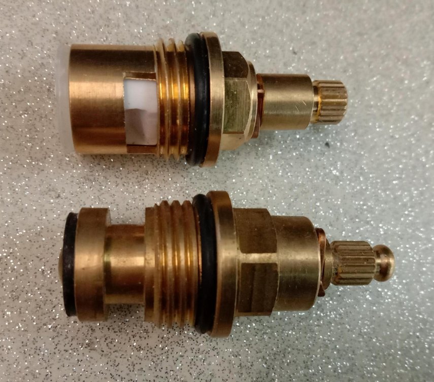

Керамика пришла к нам вместе с олигархизьмом и заменила древнюю ломучую кран-буксу. Помню как я ликовал, когда впервые достал 4 штуки, чтобы заменить сразу и в ванной и в кухне. Мне кажется, это были наши русские изделия. Прослужили они лет 30 точно, но потекли. И я стал менять. Менять стал. И меняю примерно раз в 2 года. Вода формулу Н2О не поменяла, ёлка та же древняя, дивертор уже подклинивает. А керамика теперешняя работает не лучше пробковых кранов прошлого столетия, у которых то "прокладка" измочалится, то резьба сорвётся. Дальше больше!

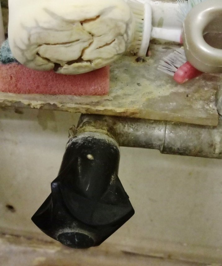

А вот изделие, проработавшее точно 30 лет. Без замены и обслуживания.
Правда, подкапывать начал из-за кретина сотрудника, которому 200 раз было сказано - не крути кран до дыма из ушей. Закрыл, не капает, вот с такой силой и крути. Но он, тупой, слов не понимает.
Ну ладно, чёрт с ним, с ресурсом. Вместе с "прелестями" капсистемы керамика притащила неприятную проблему - шум. Я подумал - надо покупать дорогие, качественные, со встроенным "глушителем". И такие ставил. Глушитель там исключительно для заглушить сомнения в цене. А поставишь - шипит как последняя дешёвка с самого дешёвого рынка. И, кстати, из двух керамобукс по 600 (!!!) рублей одна вскоре приказала долго жить.
Шум этот керамический меня реально достал, ибо ночами хожу на цырлах, чтоб никого не разбудить. А эта *** шумит! Это при давлении 2,5. А на первых этажах ещё 3 очка накинь. Мне там аж на лестничную клетку шумит в уши сквозь кирпич.
Задумался я о причинах ненадёжности старинных. Седло латунное и резьба с водяной "смазкой". Пробка при манипуляциях не плоско ложится, а трётся. В седле образуются раковины, крутить приходится сильней, латунь по латуни трётся без смазки, окисный слой сдирается, дальше коррозия сжирает слой оксидов, которые снова уничтожаются трением - вот шток и сорвало.
Известно, что клапан с нержавейным седлом работает веками. Водяные клапаны с возвратно-поступательным движением без проворота имеют бешеный ресурс. Резинка в воде не сохнет.

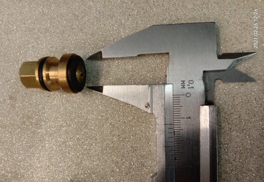

Так нашлись умные люди и модифицировали. Движение клапана туда-сюда, без вращения по седлу, а винт с гайкой в отдельном объёме, отделённом от воды уплотнением и забитом смазкой.
Прошу взглянуть на картинку со штангелем. ДУ седла там аж 1/2" !!! Теперь вспомним как лихо вода струячит из двухсотлитровой бочки с широко распахнутым старинным пробковым краном! А давление там при полной бочке не больше 0,12 очка.
Короче, если у тебя низкий водопровод и вариантов победить водоканал мирным судебным путём нет - ликвидируй одноруких бандитов и ставь старую добрую кранбуксу в современном исполнении.
