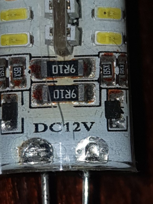

теоретик:), у меня вместо ламп 12В 20Вт G5,3 стоят светодиодные 2Вт в коридоре, но 6 лет уже светят (блоки питания старые на 60Вт)

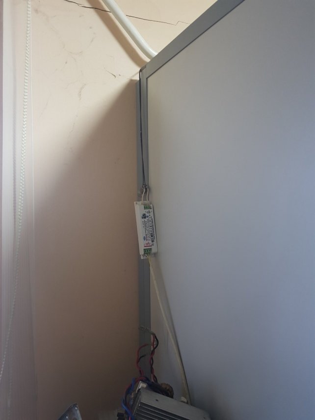

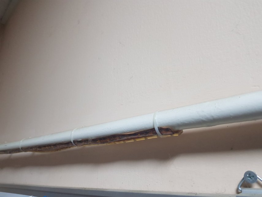

ну не поленился даже с телефоном дойти, вот эта лента
2021-11-10 15.47.10
висит вот на этом трансе
2021-11-10 15.45.30
а вчем у тебя нестыковочка ламп и лент? и там и там светики и токоограничительные резюки, ну в лампах бывает стоит мостик (не во всех)
На подобном трансе у меня висят диодные лампы, сначало висели галогенки но потом поставил диоды
