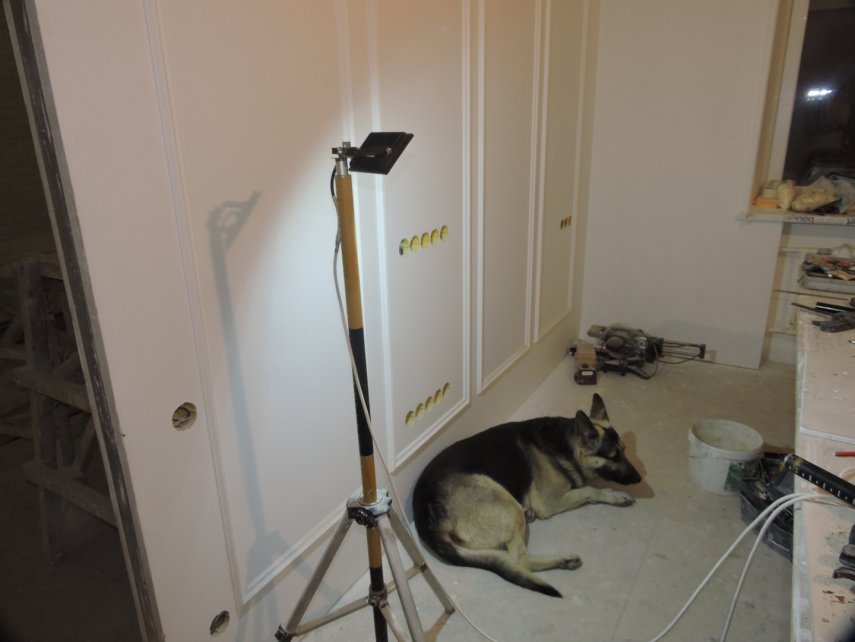

У меня похожая стойка. Чуть попроще. Как распорной никогда не пользовался. Для устойчивости вполне хватает треноги. Удобная штука. Когда лазер не задействован на большой высоте, использую в качестве стойки для светильника.
стойка-лазер1
стойка-лазер2

У меня как у фюгена, я наоборот именно в распор с ней работаю, а треногу под лампу приспособил.
Она жидковата, в том плане что колеблется и лазер может скакать.
