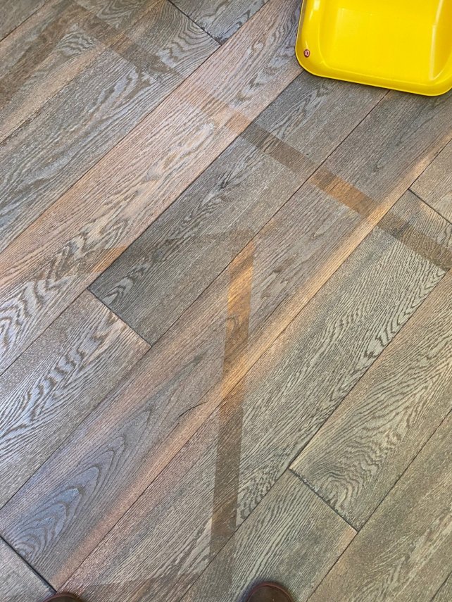

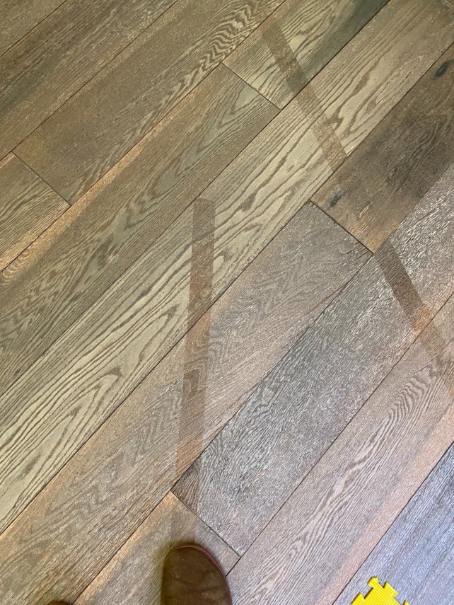

История: решили мы для мелкого проложить тренировочный маршрут по полу, чтобы он вырабатывал координацию и прочее, поклеили на пол разноцветную молярную ленту, ей же вроде все заклеивают, разве может она повредить полу? Оказалось что да, как отклеил - весьма удивился и слегка приуныл. Вместе с лентой снялся лак с пола и теперь он выглядит как на фото.
Хотел спросить, есть ли какой-то м алозатратный способ исправить этот визуальный пипец?

А действительно лак снялся, может просто пол вокруг подвытерся
Вряд ли, лента была на полу всего 2 месяца, да и тактильно чувствуется что испорченный участок это микровпадина, если так можно выразиться)
Это точно паркет, а не ламинат или кварцвинил например? И точно микровпадина, а не клей,оставшийся на поверхности?
Если это действительно содранный лак и если есть незаметный участок, попробуйте протереть поперёк, захватывая неповрежденные части и саму полосу, смесью оливкового масла и уксуса. Если поможет, то рекомендую все де попробовать заменить оливковое масло на льняное - оно высыхающее, создаёт пленку наподобие лака.

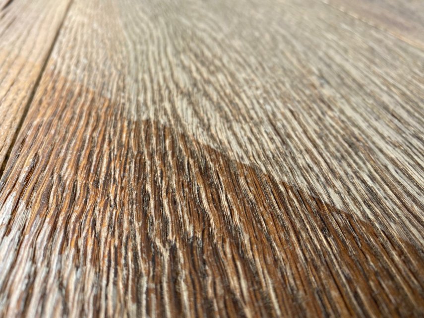

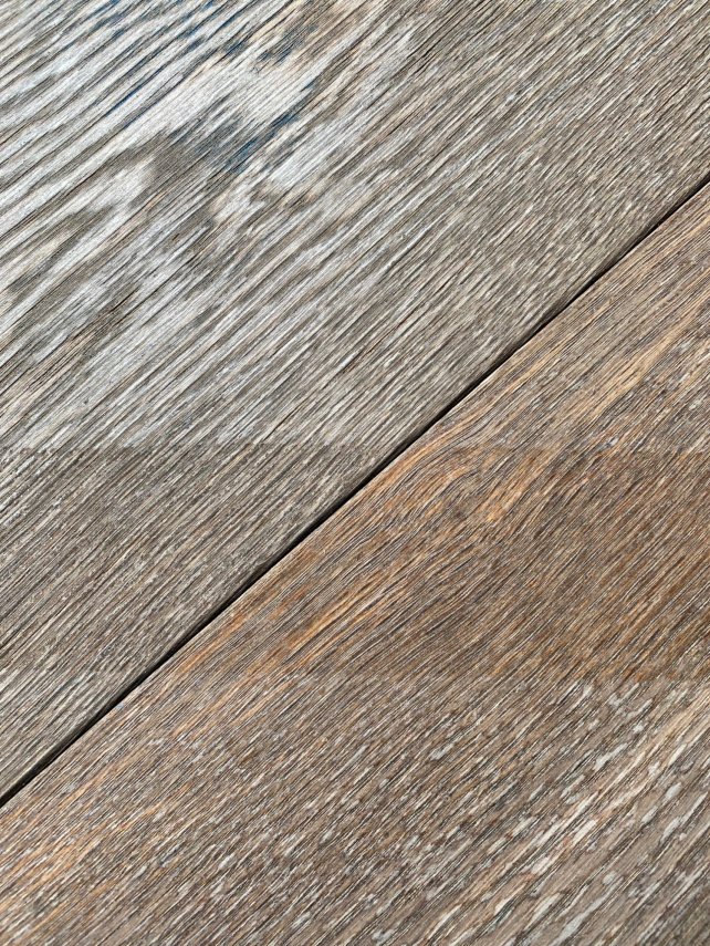

Вот здесь если приглядеться то видно что это все-таки впадина и вместе с лентой сошел верхний слой.

Спасибо всем большое за участие и помощь! На фото не очень четко видно в какую сторону углубление)) но тактильно точно снялся слой, я даже пробовал ВД-40 тереть, это не клей. Скорее всего летом будем циклевать пол, там уже кроме этого накопилось косяков.
Хорошо, вот вам такая версия. Пол покрыт масло воском, вы его там где нет ленты вышаркали истерли, дерево от влаги разбухло так как нет защиты, под лентой остался воск и плюс сама лента, дерево защищено.
Поэтому такой перепад чувствуется пальцами, что и не удивительно, руки, пальцы и не такой малый размер чувствуют
@AlexRus , посмотрите внимательнее - в нескольких местах в углублениях выходящих за пределы скотча, но примыкающих к нему, осталось первичное покрытие (как бы его скотч по вашей версии за собой так утащил?).
на крупном плане выглядит как свежий массив, а за пределами скотча, как затертый массив. Издали выглядит так, будто остатки клея от скотча в углублениях остались.
