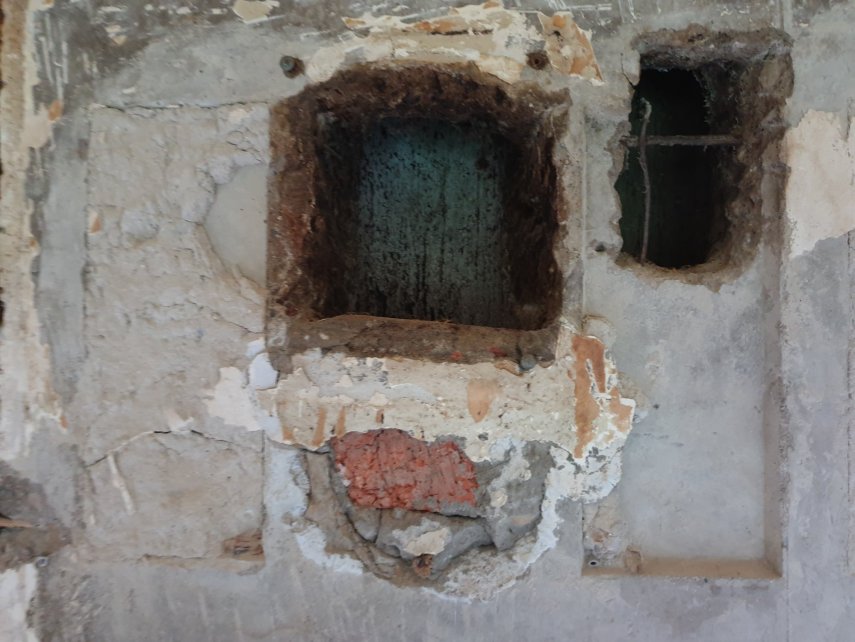

Здравствуйте! Ребята нуждаюсь в помощи специалистов. Делаю ремонт на кухне.
Возникла проблема обработки стен.
Чем лучше обработать стены перед клейкой обоев виниловых.
Вот фото какие стены

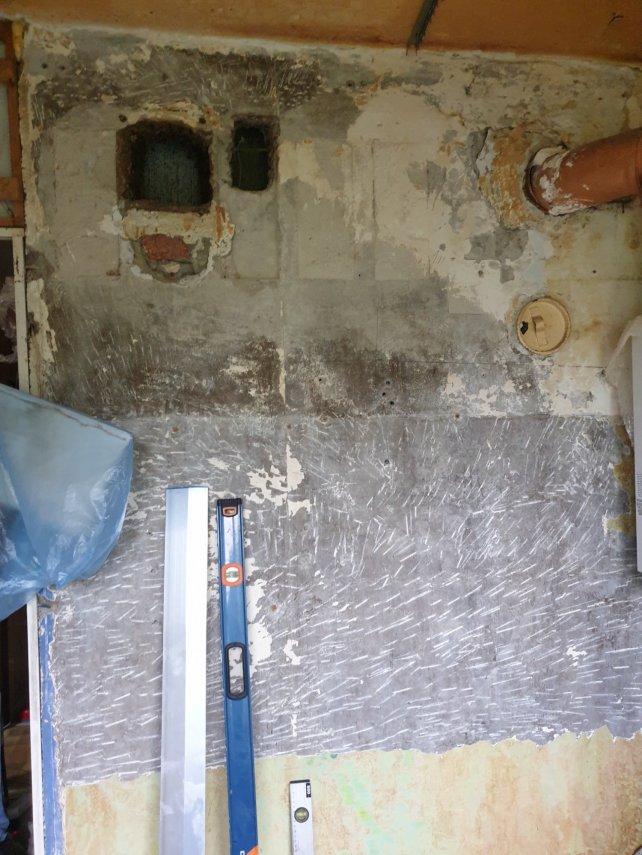

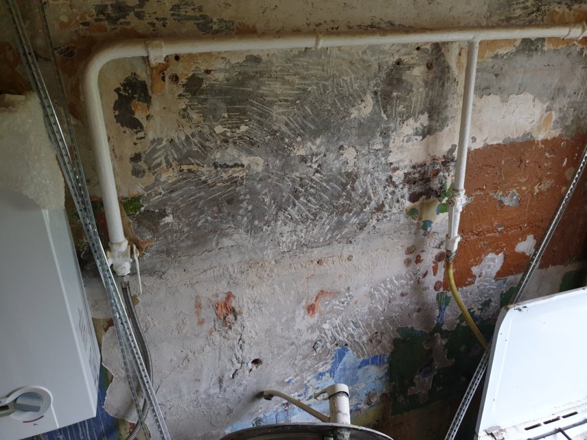

Я так и не понял панелька это или кирпич. В любом случае необходимо полностью удалять покрытия. Если это кирпич, то однозначно нужно сбивать штукатурку до кирпича! Если панелька, то острым топориком тихонько "тукать" пока всё не облезет до бетона.
Затем хорошо обеспылить пылесосом и прогрунтовать. Бетон обработать Бетоконтактом. Далее штукатурка по маякам.
А то, что сейчас есть, Вам никак не подготовить, ни чем не покрыть!:(

А старые обои даже дрелью не получается содрать
@Dronchik84 Много есть подручных инструментов: топорик, скребок., "чашка" на болгарку. Чтобы обои нормально отрывались их нужно обильно намочить горячей водой два три раза с интервалом 15_30 мин. и подождать мин 10-15, пока вода полностью пропитает всю толщину. Тогда отклеиваются нормально. Если же был применён сильный клей, то в помощь последний помощник маляра: утюгом через тряпку отпаривать. Кстати, если обои моющееся, то перед увлажнением на них нужно повредить полиэтиленовый слой.
Доброе утро Александр! Я начал все сбивать топориком потихоньку идёт процесс ?.

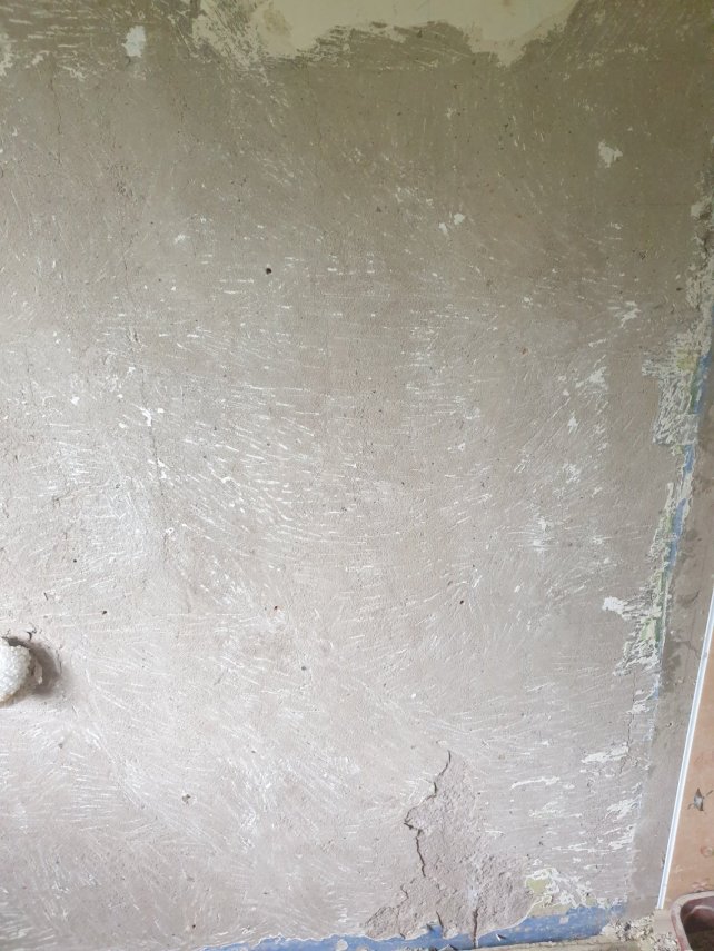

Хотел я вот что спросить могу ли я после
того когда будут стены в бетона пройтись Волмой ( гипсовой штукатуркой?)
Я просто до этого покупал для работы
мне посоветовал мастер.
Он сказал можно без шпаклевки обойтись.
Что вы скажете могу ли я вместо бетонокантакта использовать волму ?
Буду ждать ваш ответ.

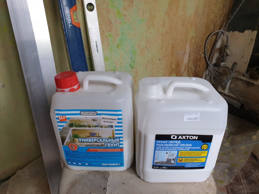

Можете, но результат весьма не порадует. ;)
:D ВМЕСТО - конечно нет. Бетоконтакт - это грунтовка, которая придаёт шершавость гладким основаниям. Но вот в Вашем случае, я смотрю, хорошо удалось зачистить; бетон вроде тоже шероховатый. Тогда в принципе можно просто пройтись проникающей грунтовкой, а потом прошпатлевать Волмой. Я так понял, Вы выравнивать особо ничего не хотите, просто нужно сделать болееменее поровнее и поглаже под обои.? По идее можно умудриться и Волма-слоем сделать под обои. Только она сейчас не очень: шлифуется тяжело. Лучше пройдитесь Ротбандом (он имеет высокую адгезию и легко поддаётся шлифовке, т.к. в отличие от Волмаслоя не содержит песка) "под шпатель" (хватит 1 мешок), шкураните ,грунтаните, а потом нанесите 1-2 слоя гипсовой шпатлёвки (Волма-стандарт или Волма-финиш). Шлифуется тяжеловато, но шлифуется; зато по такой поверхности изумительно обои клеить: хорошо скользят полотна, и если приходится отклеивать неправильно приклеенное полодно, то шпатлёвка не поотрывается и не останется на внутренней стороне обоев, как это обычно бывает!

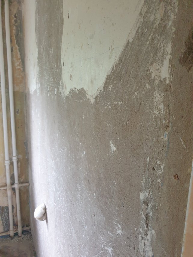

Я как дурак купил маячки, правило,саморезы думал буду штукатурить а оказывается нельзя. Что делать?
У меня одна стена которая на картинке чуть выше более менее ровная а вот с другой стороны беда. Хотел все своими силами сделать. А может мне после волмы пройти финишной шпаклевкой?
Александр а что за ротбанд?
Я правильно вас понял волма не сделает ровной стеной.
Ребята пожалуйста не бросайте меня.
Дорогой этот родбан?
А что обои не смогу приклеить? Поверхность не будет гладкая?
Ровно делает не смесь, а руки. Ротбанд точно лучше волосы, хотя есть и любители волмы. Дешевле ротбанда, и не хуже, а в чем-то даже и лучше смесь Кнауф мр75.
Ну прочитайте же инструкции. Бетоконтакт это адгезионный грунт (акрилатная эмульсия с песком), штукатурка это штукатурка. Первый наносится (не всегда) перед второй. Ну это как водка и закуска - можно одно другим заменить?
Ну почему же зря/нельзя?! Я просто почему-то подумал, что вы не собираетесь штукатурить. Если с маяками, разумеется это в сто раз лучше! Тогда подойдёт и волма и МР75.
Волма именно что сделает её ровной, если по маякам. Но ни ротбанд, ни МР75, ни Волма-слой не сделают её гладкой. Если только это не механизированное нанесение или ни делает какой-то офигенный штукатурщик-затирщик-глянцеватель:wow: А потом можете прошпатлевать уже шпатлёвкой.

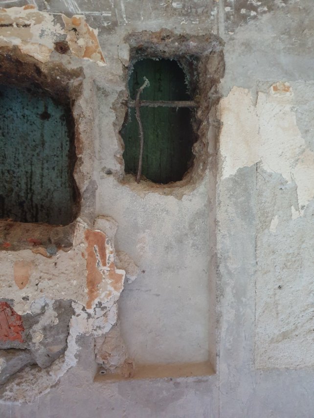

Друзья волма справиться с такой дырой или нужно будет что-то подкладывать типа сетки строительной?
20210611_191401
Кусок ЭППС или хотя бы пенопласта вставьте и поверх него наносите волму вровень с остальными участками стены.
