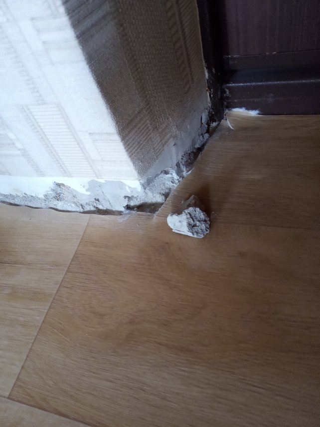

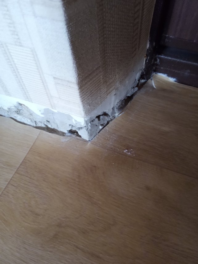

Подскажите чем заделать дыру
При снятии плинтуса отавлился кусок (см фото)
Подскажите чем и как можно заделать ?
Есть акриловая шпаклевка с прошлого ремонта, можно ли ею?
(правда, там полбанки уже засохло, но часть еще вроде как ничего)
Если шпаклевкой, то как наносить ?
IMG_20210706_093742[1]
IMG_20210706_093755[1]
Шпатлевкой отвалившийся кусок приклейте и замажьте неровности.
Если выкинули уже, можно и шпатлёвкой, но на два минимум раза с ожиданием дня 3, ибо в толстых слоях она усыхает и трескается и это надо лечить вторым-третьим слоями.
