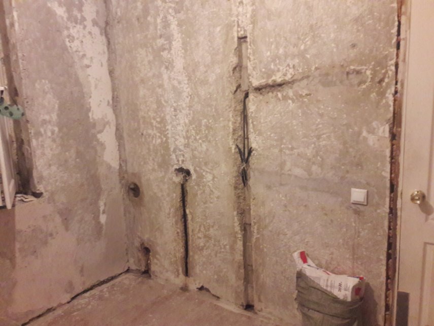

Пришлось мне срастить провода в штробе. Бейте ногами, но по другому совсем не получилось перенести выключатель.
Так вот изолировал скрутку длиной 5см так: Изолента на медь слоя три с изоляцией конца и начала скрутки, сверху гидроизоляция так же с надежной изоляцией концов и начал(сырая электротехническая резина), сверху изолента еще на пару слоев.
Электрика шуток и соплей не прощает.И уж точно не в штробе.
получилось толстенько,но для штукатурки осталось 3см штробы

Поставить подрозетник, в него скрутку, крышка, замазать, сфоткать
отличный и наверно единственно правильный вариант в моей ситуации.Но у автора топика в планы подрозетник(распред.коробка) кажется не входит.
только для подрозетника я стенку свою пожалел.Уж слишком она износилована старыми ремонтниками.Посмотрите на штробы и дыры.
