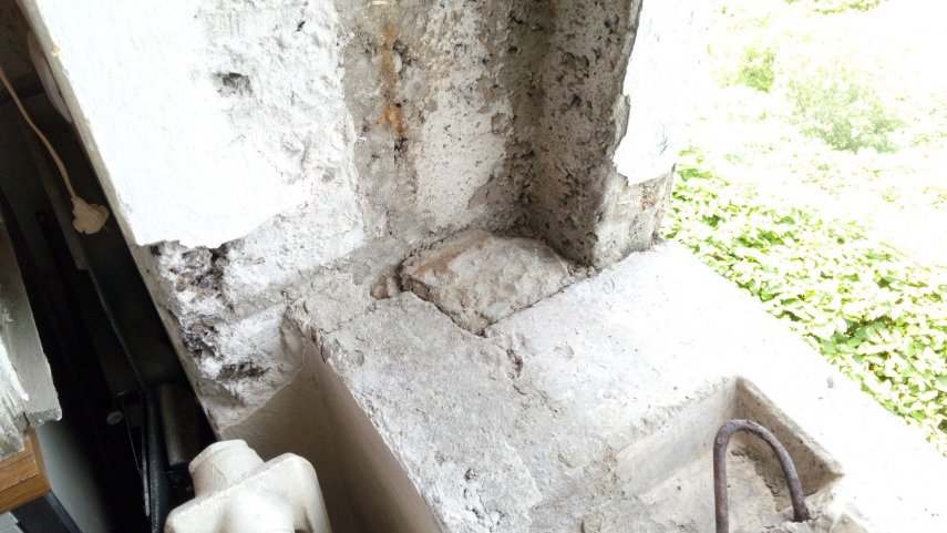

Решил установить окна ПВХ. Дом обычная панельная 5-этажка 80-х годов постройки. Разобрал оконный проём, снял старое окно, штукатурку снял, вернее она просто отвалилась, стекловату и гидроизоляцию. Немного зачистил от остатков, в общем теперь у меня вместо окна голый бетонный проём и постоянный свежий воздух)) На минуточку, я живу на Сахалине, тут 9 месяцев в году зима!

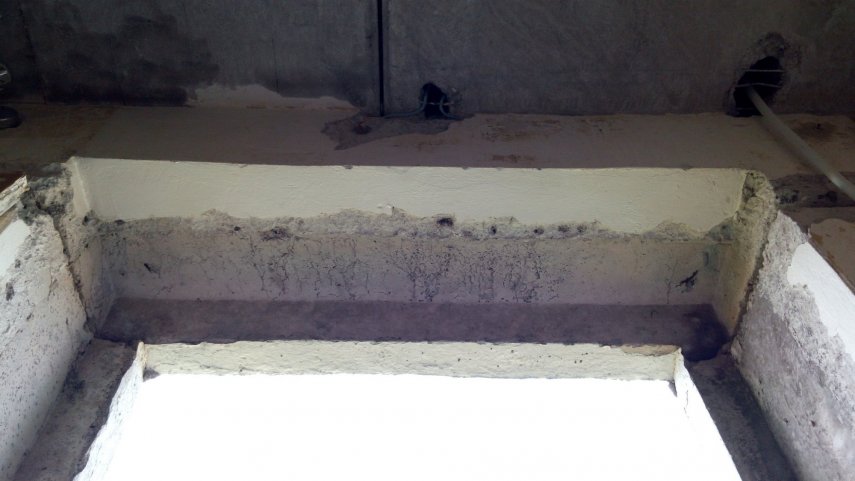

Пролистал массу форумов, ютуб со всеми ГОСТами и т.д. Принялся мерить геометрию проёма и оказалось не всё так радужно. Боковые четверти ровные, небольшой завал есть, но не критично, они имеют почти прямые углы по всем направлениям, но вот верхняя четверть!!! Она под наклоном! Т.е. она как бы завалена внутрь комнаты. Чтоб её выставить вровень с боковыми четвертями, нужно штукатурить и штукатурить очень много! К тому же верхняя плита, где и сделана эта четверть, гладкая как стекло! Как её штукатурить не понимаю. Мало того, опять же все эти Интернеты/ютубы говорят о допустимости подготовки проёма с использованием штукатурки, но не более 10мм отхождения от нормы!
Вопрос. Каким образом вообще выглядит методика/технология подготовки оконных проёмов перед монтажом окон ПВХ? Есть ГОСТ на данный счёт? Терзая гугл запросами типа "подготовка оконного проёма", "ремонт четвертей перед установкой окна" я вижу только темы касательно откосов! Но меня интересуют не откосы, а именно подготовка четвертей!
Прошу помощи сообщества! Буду признателен за любые ответы, будет полезна как частная практика, так и профессиональная. Хочу узнать как должно быть, как правильно, как делают и как вообще бывает.
СПАСИБО!

не не не, я сейчас тоже посмотрел свои фото. сравнил так сказать, на фото кажется более ровным всё, на самом деле этот верхний скос очень сильно уходит вперёд на улицу и чтоб рама окна была вроверь с боковыми четвертями, её нужно будет поднять в самый верх, т.е. получится так, что с улицы рамы не будет видно вообще, будет сразу стекло. Вот в этой верхней четверти и проблема, хочется чтоб всё ровно аккуратно красиво было без колхоза желательно. Вот мысль, какие объективные причины, не использовать плиточный клей для выравнивания верхней четверти?
Наоборот раму ставьте с заходом на 1,5-2 см за верхний откос, чтобы рама не смещалась в сторону комнаты слишком сильно. Зазор между рамой и откосами (верхним и боковым) будет... ну, явно не больше 1 см, а такое пространство можно заполнить ПСУЛ или запенить и закрыть пену СТИЗом или нащельником из пластикового уголка.

с захлдлм 1,5-2 см, в верхней четверти зазор будет 4см, уже померяно, фотография к сожалению не передаёт пропорции и размеры
А вы хотети плотно, с ноги, вбивать раму в проем? :)
4 см - приемлемый зазор для пены. Можете проложить полоски тонкого пенопласта или ЭППС.

как сделать чтоб было, я знаю и умею, но как сделать правильно и красиво, нет - так как это сделал бы для себя профессионал или Вы, например
Плиточный клей потечёт, можно взять фасадную штукатурку, боларс фасадная с волокнами достаточно липкая и пластичная.
Закрепить профиль в виде опалкбки и отровнять верхний откос, профиль снять.

блин(( я уже нацелился на плиточный клей(( почитал отзывы, что он сверхкрепкий и липкий, есть якобы специальный для фасадов, морозоустойчивый
Так и штукатурка такая же.
А клей только дешевый где песок и цемент не будет так подвижен, как настоящий плиточный клей, тем более разные условия нанесения, толщина правильного слоя под плиткой несколько мм. А вы планируете заделывать в пару см.

ну а слоями если по 5мм? посмотрел адгезию плиточного клея, она выше чем у просто смеси цемента/песка
А время есть так наносить
Боларс фасадная к примеру не просто цемент и песок
Я бы установил окно в проем, сделал откосы из сендвич панели, а потом уж смотреть что делать с проемами..
Как вариант сформировать четверти (или выровнять) с помощью ЭППС и протянуть их потом тонкой штукатуркой.
Если хотите высокую адгезию, то проходите плиточным клеем шпателем с мелким синусоидальным зубом "на сдир" (максимально тонко), через час-два, как только клей начинает твердеть - добиваете слой штукатуркой по маякам. Адгезия между продолжающим твердеть клеем и штукатуркой в итоге будет не ниже, чем между клеем и бетоном.
