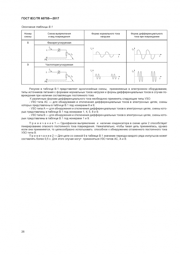

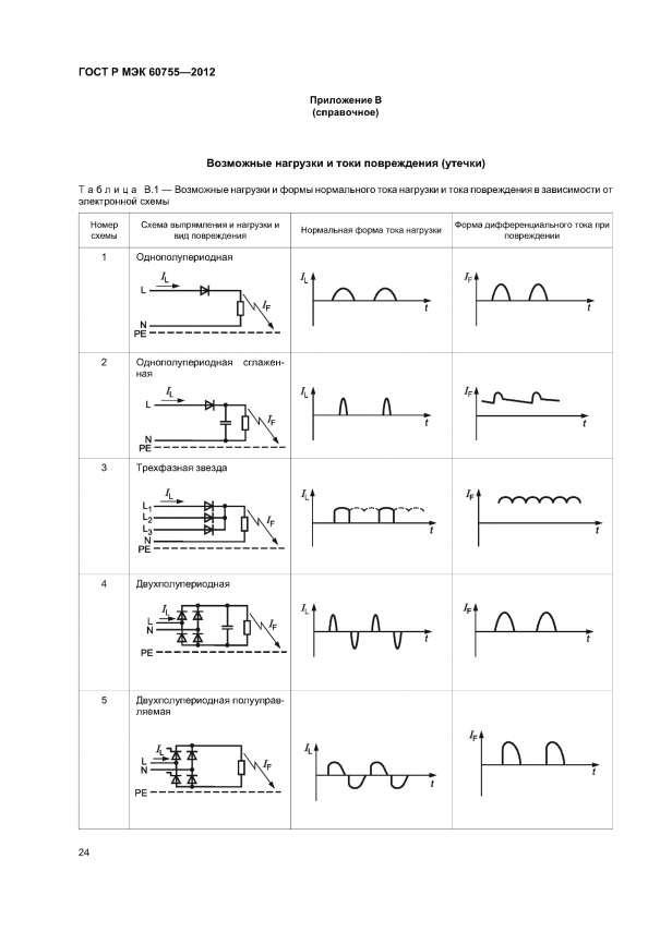

Смотрим ГОСТ Р МЭК 60755 за 2012 год: таблицу В1
Многое в этом приложении вызывает вопросы, однако посмотри схему 2 и её описание в примечании 2.
Тип А такую утечку не обнаруживает.
4 часа назад, ptaha сказал(а):
Защитит УЗО типа АС от котла
Защитит. :)
Да, если выпрямитель однополупериодный и конденсатор - ток хорошо сглажен и нужен трансформатор постоянного тока, а это техника непростая. :) Но случай это ну крайне редкий.
