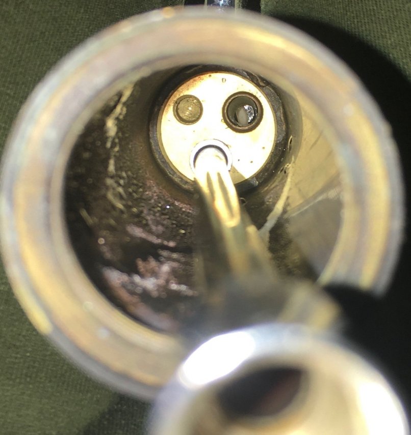

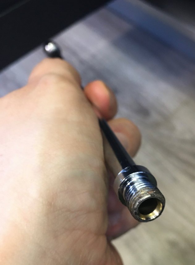

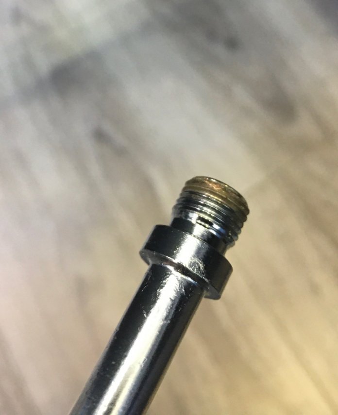

Соединительная трубка 23 см, хромированная, без каких то граней изнутри или снаружи для подтягивания инструментом. Сбрызнул ВДшкой, зажал газовым ключом предварительно наклеив скотч, чтобы хром по минимуму повредить и открутил с усилием хорошим.
Резьба на СТ была загрязнена, почистил его, обнаружил что резьба немного на втором витке как бы срезалась, при вкручивании обратно, на каждом витке как бы задевала чтоли, вообщем приходилось усилие применять чтобы как бы "проехало" дальше, последние 2 витка пришлось газовым потихоньку дожать, чтобы встало вровень с СТ у холодной воды. При подключении, обнаружил что слааааабо но сифонит оттуда, в сутки 1-2 капли.
Разобрал обратно, еще раз все прочистил, заменил кольцо, вкрутил обратно. Сейчас не пойму, вроде бы не течет как первый раз, но при подсветке фанариком как будто "пыльца" влажная, может это неровность самой трубки так отсвечивает, по трубочке ничего не стекает(смеситель высокий и рассмотреть там трудно). Наблюдаю пока дальше.
Вопросы:
1.Влияет ли такой срез у резьбы на герметичность или не корректную вкрутку?
2.Какое лучше уплотнительное кольцо поставить на 8 или на 10? Старое вроде как бы растянулось хз какое было там. Сама трубка М10
3. Стоит ли 2-3 витка фум лентой сделать где срезано на резьбе, не во всю ширь а чтобы закрыть первые 2-3 витка? Читал что не рекомендуют уплотнять.
4.То что дотягиваю ключом чтобы вровень с другой СП стало это норм? Просто от руки там никак не получается вкрутить полностью, но говорят перетяг тоже вреден.

Дефект незначительный. Можно просто восстановить, вкрутив в стальную гайку с поперечными просечками поперек резьбы, сделанными надфилем. Можно леркой освежить. Можно просто треугольным надфилем сточить. Течь не должно.
@Дмитрий 78
Благодарю за ответ. Не совсем понял, про стальную гайку с поперечными просечками. Вы имеете ввиду взять гайку на 10 и покрутить туда сюда?
Чтобы освежить леркой, там какой шаг резьбы 1 или 1.25 или 1.5?
А на счет фум ленты, стоит подматывать?
Речь об импровизированной лерке. Чуть пропиливаем гаечку (плоскостями, проходящими по оси гайки, то есть с торца гайки), в результате пропилы восстановят резьбу.
ФУМ при наличии кольцевого уплотнения это очень дурной тон. А вот силиконовой смазкой стоит кольцо чуть намазать.
