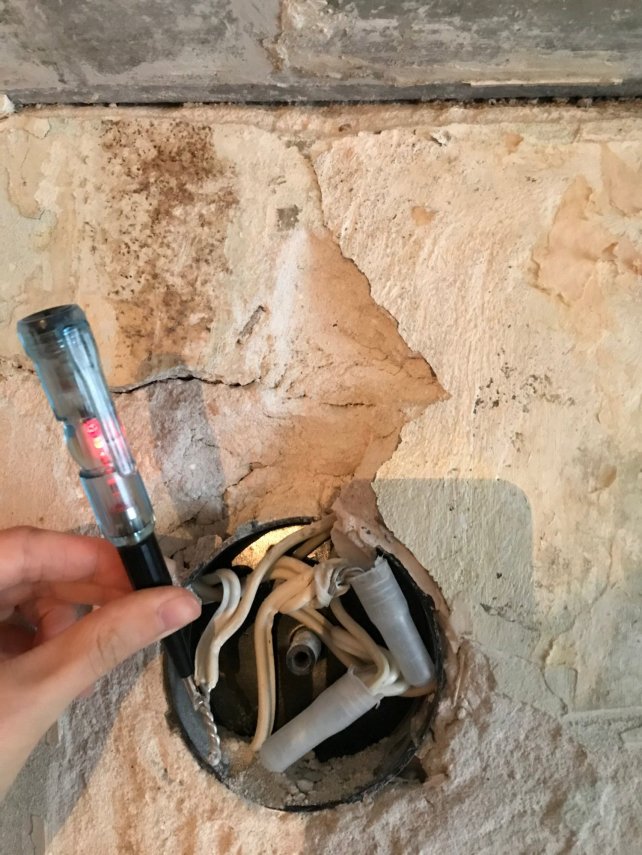

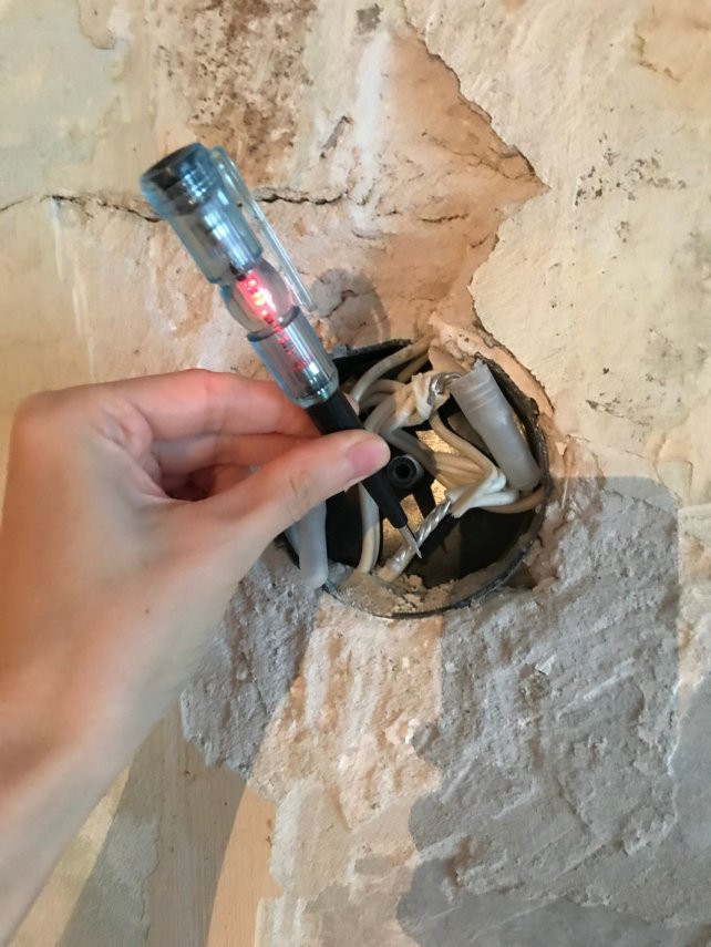

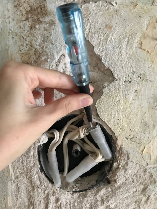

Но появилась новая проблема - нет питания. От выключателя оказывается тоже нет питания. Проверила индикаторной отверткой - тишина. Хотя в коробке все работает. Розетки в комнате тоже работают. Это значит где-то скрыто есть разрыв?

у вас на проводе который отходит от распред коробки напряжение есть?
который вверх по стене идёт?

54 минуты назад, Зоя Синицкая сказал(а):
На двух есть напряжение, на одной нет.
Судя по всему справа нижняя - фаза, справа верхняя - ноль, левая - соединение одной жилы выключателя и одной жилы на светильник.
На левой скрутке может показывать наводку - это надо проверить.

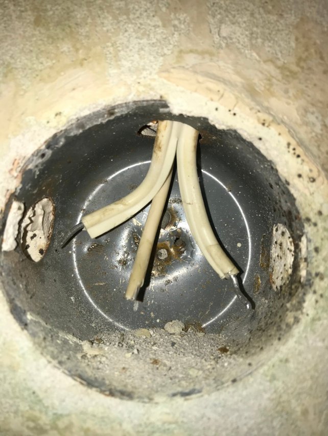

В каком состоянии провода в старом выключателе?

ну я полностью согласен с Костей , что бы исключить наводку надо пробовать лампочкой image.png.0d1a5d80eb6858790ced748f85e0631e.png
потом повесить лампочку на правый верхний - левый и идти пощёлкать выключателем, по идее лампа должна включаться, выключаться
Вот фото

Вряд ли провода по напряжением так были расположены в металлической установочной коробке.
Надо будет отключить питание и прозвонить все жилы.
@dimp сделала как вы сказали.
Результат такой. При соединении верхнего правого и нижнего правого контакта лампочка не горит, на выключатель не реагирует.
При соединении левого и верхнего правого - лампочка загорается и горит нон-стоп, на выключатель не реагирует.
На который: на тот что отключили вместе с прежней лампой от распредкоробки или на тот у которого три провода в воздухе висят? :)
Что-то вы не так проверяете.
Судя по первым фото у вас в распредкоробке были подключены две жилы от потолочного светильника - одна на правую верхнюю, вторая - на правую нижнюю. Свет горел. Вы провод отключили и контрольная лампа вдруг с этих контактов не горит.
Или я что-то не понял, или у вас был плохой контакт с нижней скруткой.
