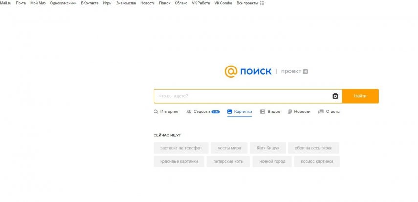

Кстати, твой майловский говнопоиск опять по ссылке на ту же стартовую страницу выкидывает.;)
