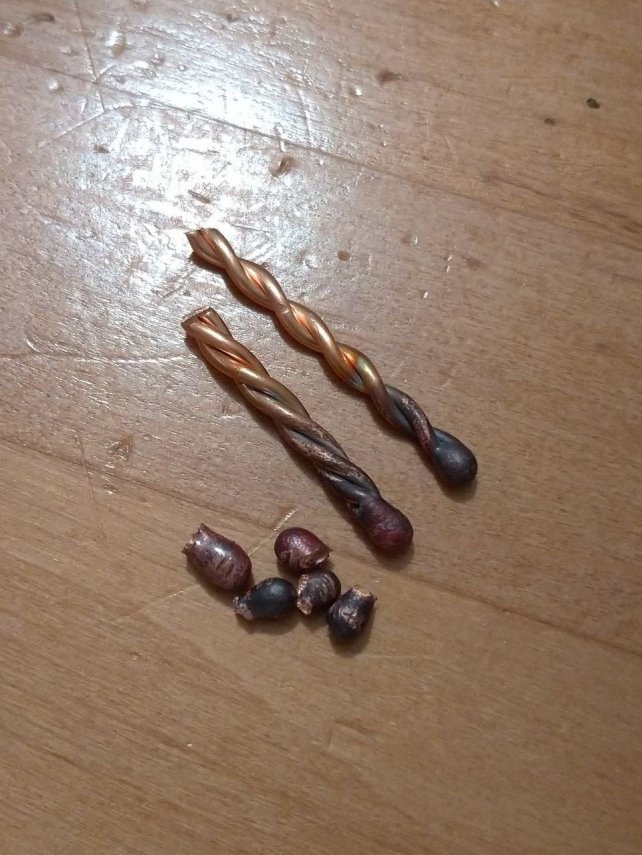

Капля меди после сварки медных проводов содержит очень много пустот

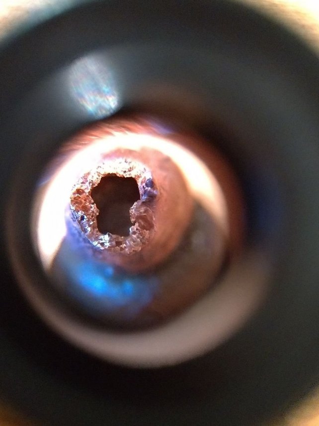

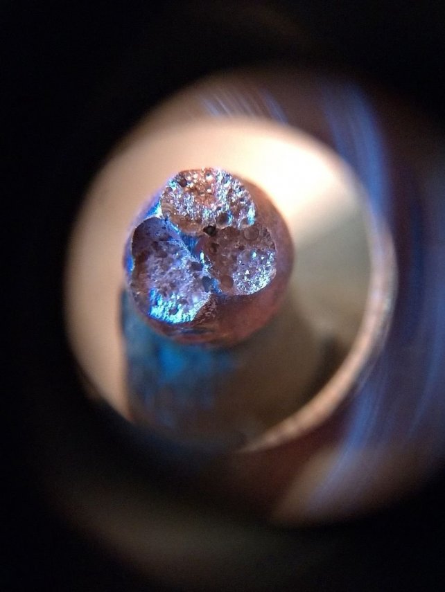

осваиваю сварку медных проводов, знакомый дал трансформатор, ток переменный, около 17 вольт, скрутки плавятся бодро, визуально все как надо, аккуратная капля, а когда раскручиваешь скрутку и сламываешь у основания капли под лупой видна очень пористая поверхность, то есть сечение уменьшается прилично, а одна капля из трех проводов вообще оказалась внутри пустая, только снаружи тонкая стеночка. может стоит попробовать инвертор, с постоянным током, в разных полярностях? но его придется покупать...

Докладываю. Попробовал инвертором. Разными полярностями. Да, ощущения отличаются от трансформаторных, в инверторе я видел дугу, в трансформаторе только раскаленную каплю (через хамелеон), а результат один. Все капли на сломе пористые.
Оно и логично, неважно каким образом мы получаем раскаленную каплю меди, хоть трением...
Либо у меня мегакривые руки, либо оно всегда так. Вообще было бы интересно увидеть фотку сломанной капли без пор (от тех, кто утверждает это). Пока её нет, предпочитаю верить своим глазам.
Ситуация непонятная, с одной стороны сварка считается лучшим способом, с другой в чистом виде на практике проверить это не представляется возможным, ибо вместе со сваркой обычно делают длинную скрутку по которой и течет как минимум половина проходящего тока, причем в зависимости от места зажима второго электрода при сварке часть скрутки покрывается при нагреве окислами и чем меньше скрутки почернело, тем меньше тока идет в каплю.
Теперь хорошо бы выяснить, насколько эта пористость ухудшает проводимость, может и совсем не ухудшает. Попробую нагрузить хорошим током каплю с минимально короткой скруткой (совсем без скрутки сломается), обычную скрутку сантиметров 5 и скрутку с пайкой и померить падение напряжения на соединении.
Хотя меня теперь даже не пористость смущает, а непредсказуемые по внешнему виду пустоты внутри (как на фотке сверху).

Взял тройную скрутку (ту, что на первой фотке), сточил напильником пару миллиметров, затем так же обломал с другого конца. На срезе напильника практически цельный металл (некоторая пористость все-таки присутствует, но совсем чуть-чуть), на сломе - всё тот же пористый шоколад. Мне кажется, пузырится именно на переходе от капли к нерасплавленному металлу провода.

По-моему, тут сильной проблемы нет. Скрутка потому и обязательна при сварке, что шарик хрупок. Пор будет меньше в защитной атмосфере...

Расплавленная медь хорошо растворяет газы, выделяя их при затвердевании, и это вызывает пористость.Нагретая медь легко поглощает водород, порождающий так называемую водородную болезнь меди. Водород проникает на большую глубину и, взаимодействуя с закисью меди, восстанавливает ее по реакции Cu2О + Н2 = 2Сu ++ Н2О. Нерастворимые в меди молекулы воды накапливаются внутри металла в больших количествах, и при кристаллизации возникают или трещины в уже остывших местах, или поры там, где металл еще жидкий.
Тогда тем более очень хочется увидеть непористую каплю.
