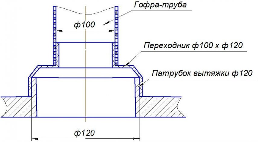

1. Подтвердите, пожалуйста, я правильно понимаю способ подключения вытяжки к воздуховоду (картинку переходника прилагаю)?
2. Диаметры переходника ф100 х ф120 - это внутренние или наружные диметры (в Интернете по этому вопросу скудная информация)?

Спасибо, Evgenik, за быстрый и содержательный ответ! Я, пока ждал ответа, накидал эскиз подключения (картинку прилагаю). Повторю усвоенное: как я понял, в моей ситуации, я должен буду смазать посадочные места переходника силиконовым герметиком, установить снизу в него патрубок вытяжки и сверху надеть гофру-трубу, после чего обжать их сответствующими хомутами ф120 и ф100 мм? По поводу диаметров переходника (внутренние они или наружные), то меня ввели в заблуждение сами продавцы кухонных вытяжек в своих описаниях на продукцию - они на одном сайте пишут, что на вытяжках выходной патрубок имеет диаметр ф120 мм, на другом - этот размер уже называют выходным отверстием тоже диметром ф120 мм. Согласитесь, что это не совсем корректно и одно и то же... А по поводу шума, я спрашивал потому, что я опасался, что сужение диаметров воздуховодов может вызвать некоторое повышение давления внутри системы, а значит, повысить шум и вибрацию встроенной в шкаф вытяжки......
