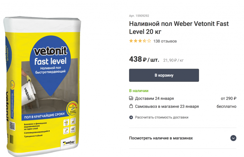

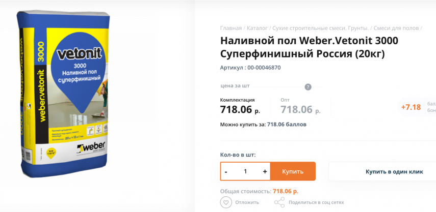

Оль, ты часто задаёшь вопросы, а вот по материалам не советуешься. я бы однозначно посоветовал
Snimok_ekrana_2022-01-23_v_0_30_43.thumb.png.88181b578b4cad64f85790d4d7e31b8f.pngSnimok_ekrana_2022-01-23_v_0_33_32.thumb.png.721ff33885ffb23ccbe67a2a15906ffd.png
@volkodav Я выбирала по отзывам на Петровиче, вот поверишь, у этого Глимса самое большое количество положительных отзывов и рейтинг 4.9 из 5.

@ptaha Лучше Ветонита 3000 зверя нет. Тройная защита от дурака.
