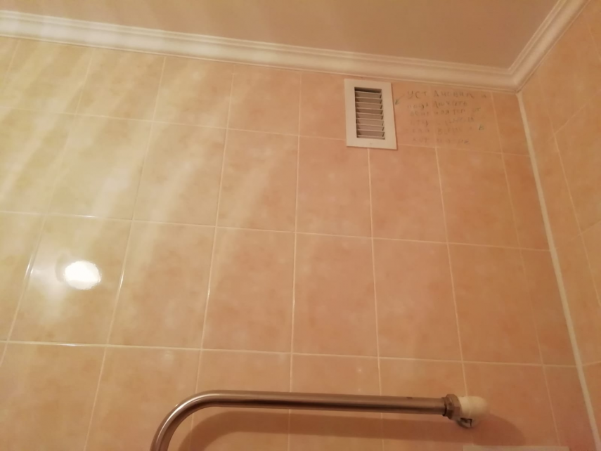

Вот интересующий угол.
За передней стенкой венткороб. За стенкой справа - соседний подъезд.
В углу предполагается установить водонагреватель.
По потолочному плинтусу слева предполагается вести проводку к нагревателю, и далее направо к дополнительному светильнику.
А если в шахту нырнуть и розетку из нее вывести?
А галтель там 100 % пенопластовая. Там есть пространство. И туда NYM 3/2.5 войдет со свистом из коридора.
Как нырнуть в эту шахту из коридора? (слева за обрезом фото). И вынырнуть в нужном месте.
Галтель - потолочный плинтус? Из пенополистирола. Жутко горючий материал, нельзя под ним провода класть.
Поэтому и присмотрел плинтус из ПВХ (умеренно горючий).
@Николай Логинов я NYM с тройной изоляцией и посоветовала. Полотенчик 120 Вт.
Водогрей 2,5 кВт.
Двойной запас мощности. И попробуйте галтель поджечь. Если пенополистирол не должна гореть.
Я не пробовал поджигать и не хочу, но читал что пенополистирол сильногорючий. Поинтересуюсь группой конкретно этих плинтусов (скорее всего уже интересовался, но уже не помню четко, помню что отбросил их по этому параметру).
Собственно, не слишком принципиально, из чего плинтус.
Вопрос остается тот же - как герметизировать стыки, чтобы не скапливалась влага и не разводилась всякая гадость типа плесени?

К розетке нагревателя можно спуститься через сантех шкаф (за плиткой от вентрешетки направо до угла, из него выходит полотенчик).
Герметизировать не надо - смысла нет.
Сами плинтуса обычно имеют мягкий край для плотного прилегания - эстетика.
Конденсат будет снаружи, внутри ему взяться неоткуда.
Максимум подстраховать проход к вентиляции, чтоб какие-нибудь насекомые туда не загнездились.
