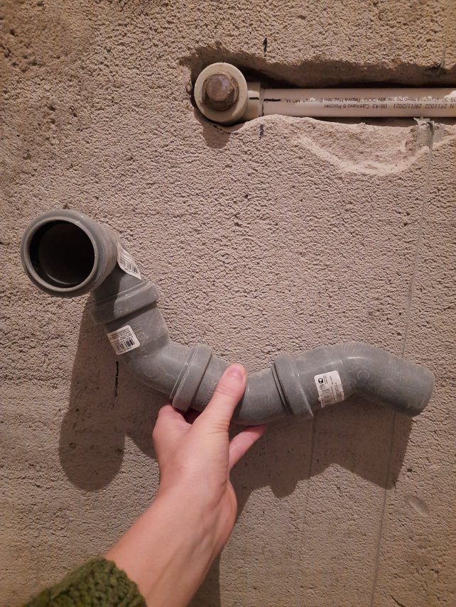

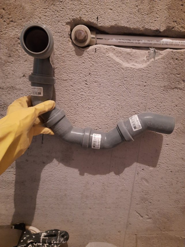

Подскажите, можно ли на слив стиралки вывести 32-ю трубу вместо 40-й? И имеет ли смысл сделать что-то вроде сифона из труб примерно как на картинке? Отдельный сифон для стиралки покупать не хотелось бы.
И надо ли соблюдать какой-то уклон при организации слива стиралки или допускается такой уклон, как на фото, где труба заходит в троник? Хочу сделать от этого тройника всё 32-й трубой.

Разуклонка обязательна. Общепринятая высота слива стиралки 60 см. Конструктив 45" уголками собирается.
Канализация ниже воды размещается. Электророзетка над всей водой. Санитарнный минимум.)
Можно, если не будет прямых углов. Только 45 или 30 градусов.
Не надо, там уплотнения не рассчитаны на напорное применение (вода в сифоне стоит довольно высоко). Отдельный сифон вовсе не дорог, в чём проблема-то? И штатно красивая крышка и патрубок для шланга...
Допускается без проблем. Даже лучше (в данном случае: это стирка, а не раковина).
