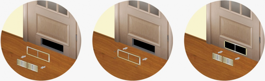

Врежьте в полотно двери вент отверстие.
Вот как раз весь свежий воздух и высосет)
