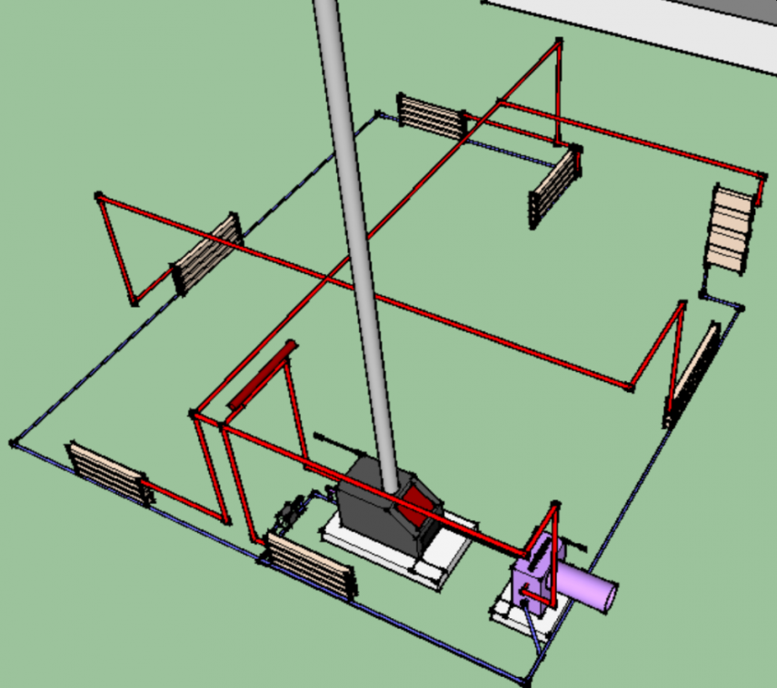

Ниже предполагаемая схема моей системы отопления, я не специалист, но думаю объема теплоносителя там достаточно (диаметры труб соответствующие). Расчеты теплопотерь по помещениям для подбора радиаторов тоже готовы. Надо только подобрать радиаторы.

Будет ли трехходовой клапан как на картинке ниже работать с естественной циркуляцией, если отключить циркуляционный насос отключить после прогрева котла, т.е. не станет ли он препятствием? И вообще имеет ли смысл добавлять его в схему? В моем представлении он должен снизить количество кислотного конденсата, что продлит жизнь ТТ котла.
ПС Параллельно насосу будет байпас с клапаном и/или краном.
Трехходовой - это баланс между эффективностью и надёжностью. Все зависит от конкретного котла и указаний производителя (от соблюдения которых зависит, будет ли он отвечать за недостатки в течение срока службы, кстати).

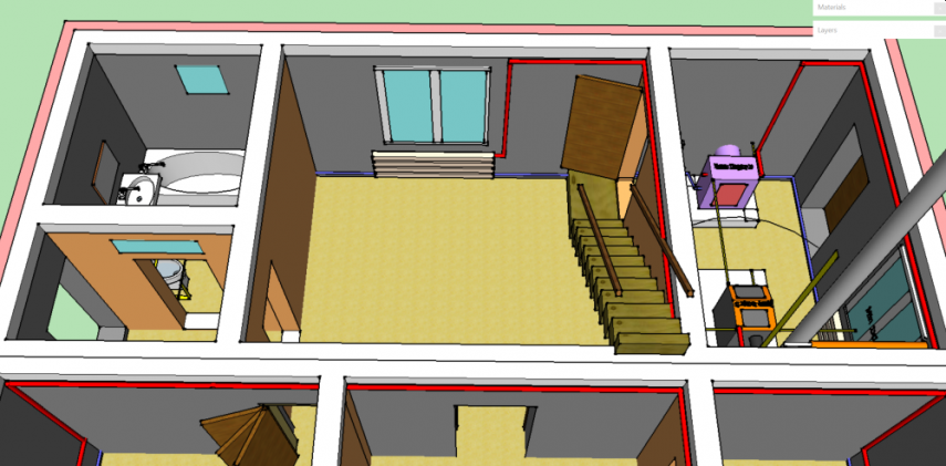

В кухне (она проходная, 4х4.5 м) требуется от 15 (по одному критерию) до 18 (по двум другим) секций. Оба радиатора могут располагаться только на одной стене длиной 4.5 м, там же окно шириной 1.5 м. Радиаторы будут (могут быть) частично прикрыты столом сбоку.
- Как лучше: {10+8} или {12+6} ?
- Или для естественной циркуляции один радиатор с 18 секциями тоже нормально будет?

Ниже картинка с таким вариантом, но есть проблема - 10*8см=80 см. При ширине окна 150 см эти 80 см перекрывают только его половину, а должно быть 75-100%. Окно на северной стороне, солнца там никогда нет.
1. Тогда два отдельных радиатора - на 6 и 12 секций?
2. Подключение как на картинке - рабочий вариант?

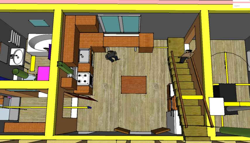

Еще вопрос: пока не решил - в небольшом санузле будет ванна или душевая кабина. Если ванна, то места на стандартный радиатор не останется. Специализированные вертикальные стоят как самолет. Можно ли взять 350-ый радиатор и развернуть его на 90 градусов, т.е. по вертикали (например с подключением по диагонали)?
Переворот радиатора приведёт к существенному падению теплоотдачи, почти вдвое для алюминия/биметалла. А почему бы не поставить какой-нибудь полотенцесушитель?.. Причём, возможно, вместе с небольшим "просто радиатором".
Если пожилые люди есть или будут, то душевая удобнее, конечно...
Изначально я планировал что-то типа вертикального радиатора или полотенцесушителя в области красного прямоугольника на стене над ванной. Но сейчас желательно что-то попроще и бюджетнее.
Если разместить радиатор 6-8 секций в области, отмеченной левой стрелкой, между ванной и стеной - будет ли там от него толк?
Я пока не решил, но если будет душевая кабина то для радиатора думаю места будет достаточно.
