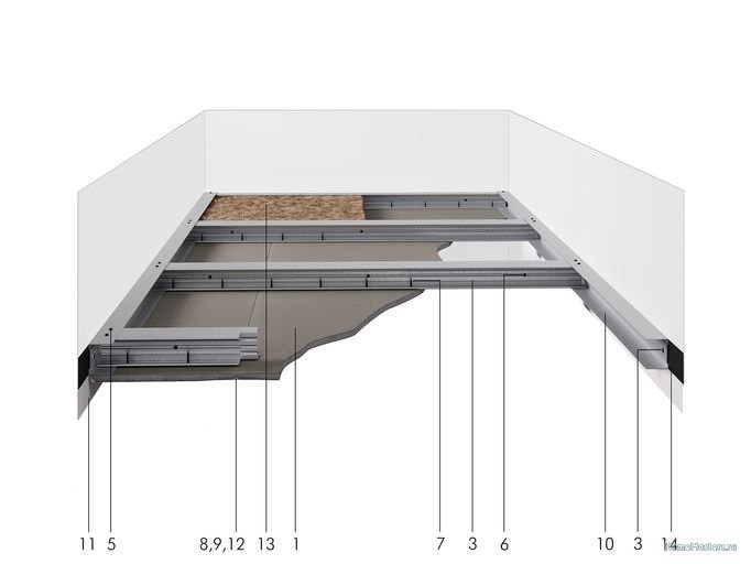

Буду собирать потолок по технологии Кнауфа (см. фото)
ПП 50Х50 х 2
НП 50х40
Но вот незадача - расстояние между стенами 303 см. cutout_299971_popup_landscape_4x3_1.jpg.c6a79df819bb3cc4739757eafc516bc2.jpg
Есть какие то способы использовать 3х-метровые ПП?
С каждой стороны на стене будет ПН 27×28 - это раз.
Есть стандартные удлиннители профиля ПП 60×27, есть самодельные (из отрезка того же ПП или двух ПН - это два.
Можно попробовать экзотические варианты стыковки коротких отрезков в подвеса - это три.
Но я бы сперва прикинул... гм... профиль к стенам со смонтированными ПН -вопросы могут отпасть

Я уже прикинул. Даже наличие демпферной ленты (3 мм) и неровностей стены+толшина НП это максимум 5-10мм. Но остается еще по 1 см с каждой строны.
Если нарастить ПП на 1 см двумя удлинениями с каждой стороны и дополнительно скрепить их с НП - как считаете, не сильно снизится прочность конструкции?

@Soulfood зачем удлинители? Скрутите профиль спинками и пустите в разбежку, что нарощенные стороны с разных сторон были
А "винтом" он не пойдет из-за того, что нагрузка неравномерно распределена?
на пн полоски ГКЛ или другого листового материала и к стене.
рейку к стене предварительно прикрутить, или полоску фанеры. Заодно и пн легче будет крепить. Просто клопами к рейке потом прикрутите.
Проконсультировался в Кнауфе - сказали по их нормативам ПП должен быть короче на 10 мм чем расстояние между НП куда он втыкается. Не больше. Конечно наращивать ПП на котором будет хорошая нагрузка не буду. Заказал 4-х метровые.
Всем огромное спасибо за участие!
