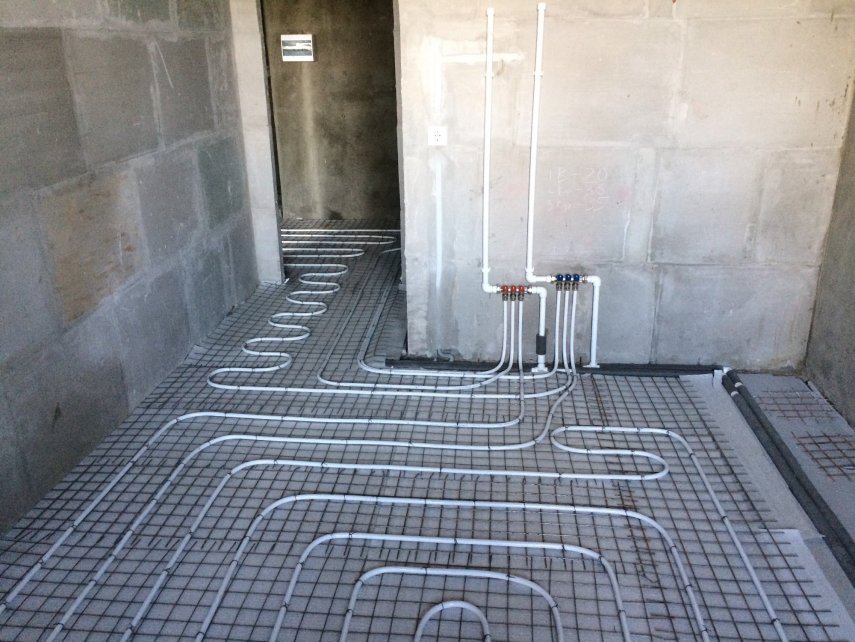

Правда? :) А вот мне казалось, что можно. Классический теплый пол делается из PEX-EVOH труб без покрытия. Вы там объясните людям, что они десятилетия ошибаются.
17 минут назад, Ван сказал(а):
На фото Рех?))) Или мп?))
МП, и что, это что-то меняет? :)
@zmeygordynich ))))Ноу комент. Ламборджина заворачивает под 90 градусов на скорости 180 км/ч. А Киа Рио нет. Но что это меняет?)))

И правильно, когда неправ, лучше всё обернуть в шутку. Вот Вам инструкция kan-therm. Поищите там про "защиту МП-трубы".
Но Вам персонально могу порекомендовать применить защиту труб эффективной теплоизоляцией. :)
