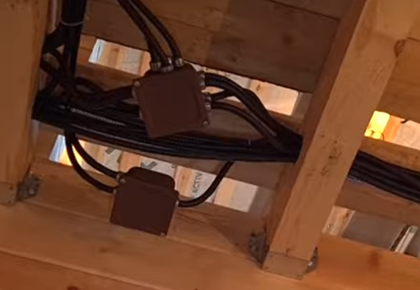

@bagayama Смотрел одно видео, видно грамотные электрики, но дошел до прокладки кабелей по балкам - не мог поверить что они кабели проложили прямо по дереву. Потом вернулся, сделал скрины - там не кабели, а какие-то металлические 'оплетки', внутри которых кабели?

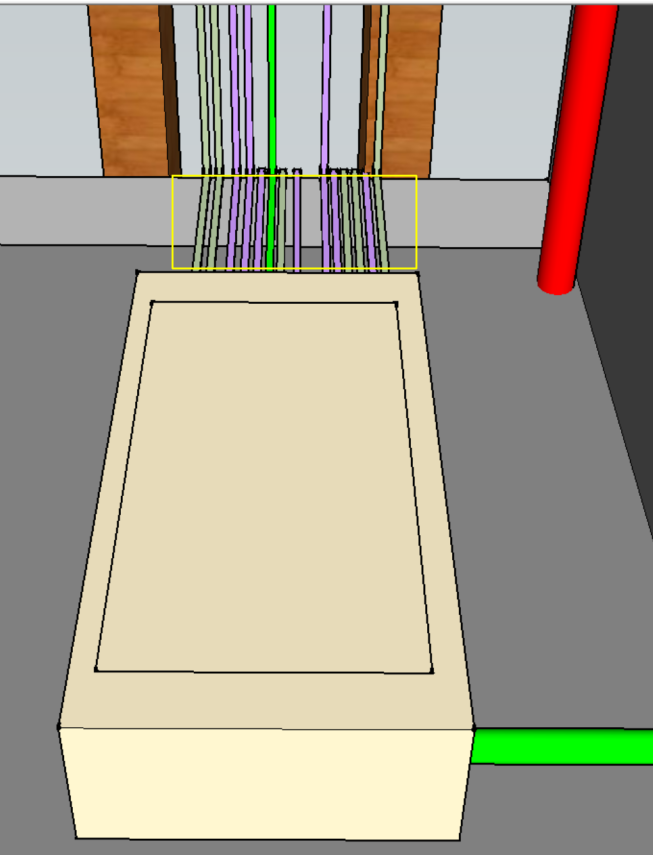

@bagayama Рисую прокладку кабелей по чердачному перекрытию и уже видно что над щитком их будет довольно много. Ниже картинки одного из двух щитков. Может область в желтом прямоугольнике не штробить, а закрыть чем-нибудь, например сделать небольшой короб из гипсокартона?
15 часов назад, atztek сказал(а):
Смотрел одно видео, видно грамотные электрики...
Во-первых, ю-тьюб, как и википедия не является истиной в последней инстанции.
Во-вторых, коробки у них явно металлические, есть сальники в них и кабели действительно в какой-то непростой оплётке (какой - я не знаю).
В-третьих, буквально вчера разговаривал со своим старым знакомым, очень хорошим и опытным электриком, и он на голубом глазу мне рассказывал как он делал прокладку внутри бруса ... в ПВХ гофре. :)
Так что быть может всё что угодно, но вы-то, как собственник отвечающий за безопасность своего жилища, должны знать как правильно надо делать.
Я вас уверяю, электрик за пожар в вашем доме не ответит, разве что вы всех собак съели в юриспруденции и все работы были документально оформлены.
