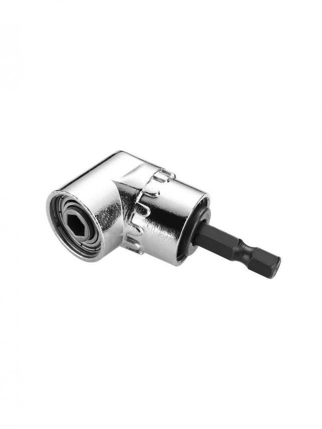

Керамогранит? В ограниченном пространстве? Угловой насадкой?
Данунафиг!!!
Я бы смотрел в сторону каких-нибудь клеев.
