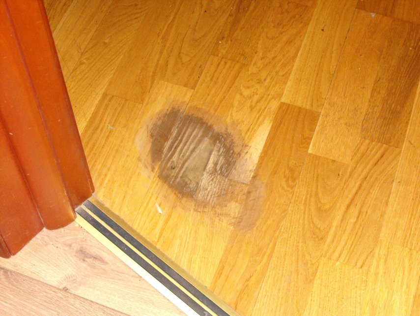

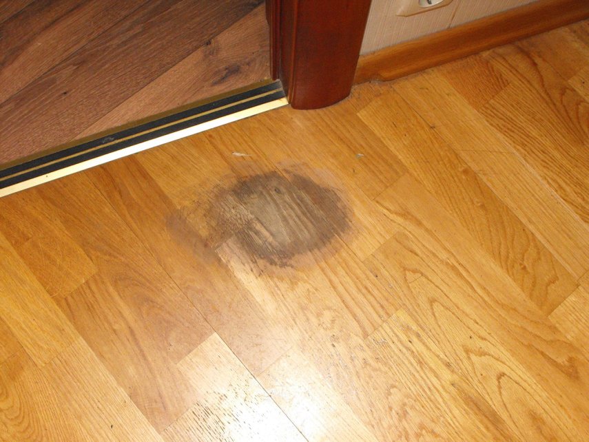

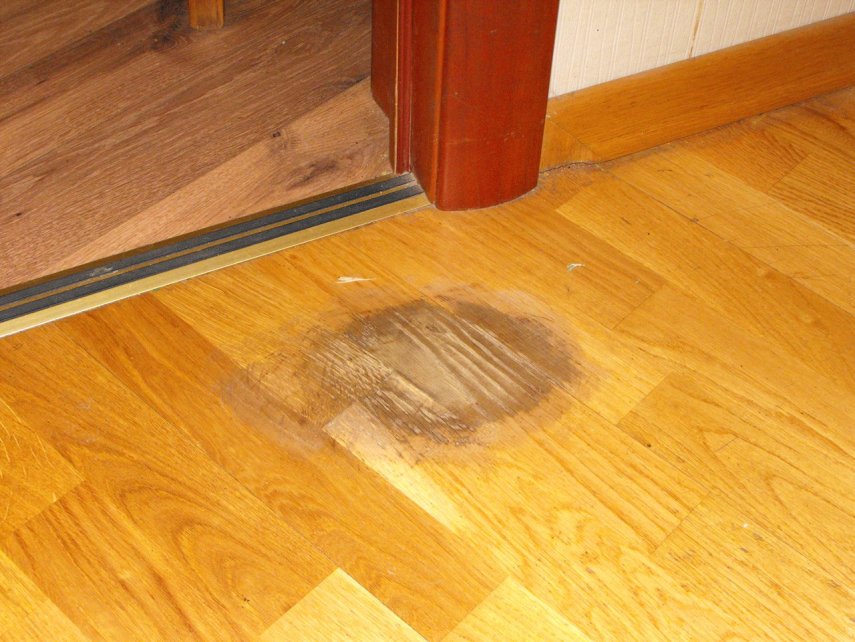

Друзья, кто меня помнит: это я, alex-bs, aka "Иваныч". Обращаюсь к вам со своей бедой, и прошу помощи! Ситуация такая: 12 лет назад я закончил капитальный ремонт в своей однокомнатной квартирешке, все этапы этого ремонта, с подробным описанием и с фотками до и после, были размещены в разделе "Хвасталка". В т.ч. я подробно рассказывал, как и из чего я настелил полы в комнате, на кухне и в прихожке. В комнате у меня паркетная доска, не дешевая, дуб, пр-ва Швеции или Финляндии, сейчас уже не помню. Клал я ее по всем правилам: выравнивание практически в 0 бетонного пора, пароизоляция пленочная, пробковая волнистая подложка. Все получилось просто безупречно, абсолютно "глухой" пол, с невидимыми стыками между плашками. Но лет 5 назад я заметил, что в одном месте, причем - на самом видном, у входа в комнату, появилось серое пятнышко. Вначале не обращал внимания, но оно стало расти и в этом году стало размером примерно в ладонь. Понятно, что там завелся грибок. может, из-за брака в паркетине, а может и по другой причине. В Инете толком ничего не нашел, как бороться с такой напастью, ну, если не считать совета переложить это место. Но это для меня абсолютно не вариант, ни по деньгам, ни по силам... Решил для начала продизенфицировать это место, и заодно отбелить почерневшее место. Смазал обильно "Белизной" (хлоркой), и закрыл герметично пленкой, чтобы быстро не высохло, и пропиталось как следует. Не знаю, как плесень, но чернота только усилилась! После того, как высохло, решил немного шлифануть мелкой шкуркой, но толком ничего не получилось. Короче: выглядит сейчас это место вот так:

это точно изнутри идёт, или это поверхностный дефект?
судя по светлым верхним волокнам это поверхностный
Нет, изнутри, это точно! Место абсолютно сухое, влага с наружи туда никак не попадает, и влажную уборку пола я практически не делаю. Да это в одном месте всего, на всю комнату. А светлые волокна - это после моих неудачных манипуляций... (((
Если есть кусок такой доски, то можно заплатку поставить
Да, насчет перекиси я тоже читал. Какую брать, концентрированную, или аптечная сойдет? Переложить - совсем не вариант, увы... (((
сгнившая насквозь доска, и нету замены.
также нет возможности переложить
также нет инструмента чтоб инкрустировать туда что то похожее.
Иваныч задал ты задачку.
Вырезать коронкой и залить смолой))
Для меня загадка сам по себе рост грибка в древесине внутри отапливаемого помещения в нашей полосе. Всегда считал, что с таким количеством влаги грибок дерево не возьмёт. Может, там локальный источник пара/влаги, трубы какие-нибудь?..
UPD: Почитал, равновесная влажность древесины при "комнатных" условиях даже летом (относительная влажность 55%) - около 10%, а гриб начинает безобразничать от 18-22%. То есть не должно этого происходить. Что-то там, вероятно, есть...
Завтра ещё раз внимательно все посмотрю, простучу, поверхность на прочность проверю. И заодно - посмотрю, не перешёл ли процесс на соседнюю доску. У меня угол комнаты, с которого я начинал класть ПД, закрыт столиком под радиоаппаратуру, теоретически можно кусок с полметра безболезненно снять.только вот как его вместо пораженного воткнуть, чтобы не разбирать весь оставшийся пол? А если тупо выпиливать, то чем, чтобы порнографии не получить?
Слово тут прозвучало: "инкрустация". Теоретически это выход, но ведь это высший пилотаж в работе с деревом, если я правильно понимаю? Может, в этом направлении копать?
Да не очень высший, фрезер нужен только (мелкий) и оснастка. Почитайте ради интереса про "Inlay kit" - он позволяет по одному шаблону вырезать одинаковые и внешний, и внутренний контуры в деталях, которые потом идеально входят один в другой.
Но ещё раз, подумайте насчёт локальной утечки влаги... Придётся её побеждать. Видимо, труба отопления, или воды, или канализации, или какого кондиционирования - дала течь... Не заколдовано же это место. Я не верю, что там и только там были споры уникального грибка с Марса...
zmeygordynich, спасибо, дружище, я знал, что мой любимый Форум меня в беде не оставит! Посмотрел в Инете про эту приблуду к фрезеру, видео, как ее использовать, и понял, что при небольшой тренировке я и сам мог бы поставить заплатку на свою ПД, вполне приличного качества. Но так получилось, что из очень хорошего набора электроинструмента именно фрезера у меня и нет - просто не было необходимости в нем. А покупать на одноразовую работу, да к нему еще и эту приблуду - в копеечку станет, тем более, если брать хорошего качества, а не фуфло какое-то. И я решил пойти дальше по пути реализации этой идеи с инкрустацией. И начал с того, с чего и должен был начать с самого начала, а именно: вспомнил золотое правило: RTFM (надеюсь, никому не надо объяснять, что означает эта аббревиатура?))) Набрал в Яндексе "ремонт паркетной доски", и на меня вывалилась куча инфы, как это делается, начиная с подробного описания процесса, и заканчивая видео, вот, например. И я понял, что вместо того, чтобы самому корячиться, мне надо просто найти хорошего мастера, у которого есть полный набор инструмента и материалов, и он мне за вменяемые деньги решит мою проблему. Ну, а уж как найти хорошего мастера на тот или иной вид сложных работ, у меня есть давно проверенный лайфхак: идешь в хороший, дорогой магазин, в данном случае - напольных покрытий, где продается паркетная доска, и спрашиваешь у продавцов, нет ли у них на примете подходящего мастера. Обычно там тусуются мастера, причем, опытные, не халтурщики: от этого всем участникам процесса сплошная выгода: и магазину, и покупателю, и мастеру. Короче, в понедельник проедусь по нашим коломенским "половым бутикам", начну знакомиться... )))
А что касается источника этой гнили: абсолютно уверен, что он сидит в самой доске: до ближайших труб, любых - ГВС/ХВС, отопления, канальи - до этого места не менее 3-х метров, а по дороге там везде лежит либо доска, либо ламинат. Была бы протечка - в других местах проявилась бы. Впрочем - "вскрытие покажет": когда будет вскрыто место с пораженным участком, под заплатку, сразу все станет понятно. Тогда, наверное, еще раз обращусь за советом: как грамотно провести дезинфекцию, чтобы и грибок убить, и доску не попортить...
