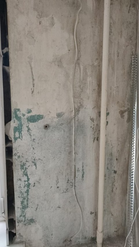

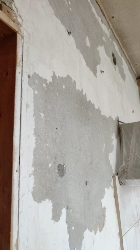

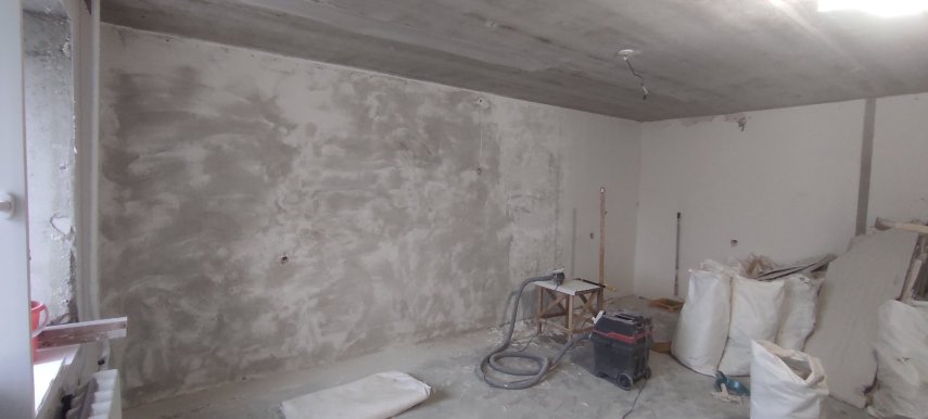

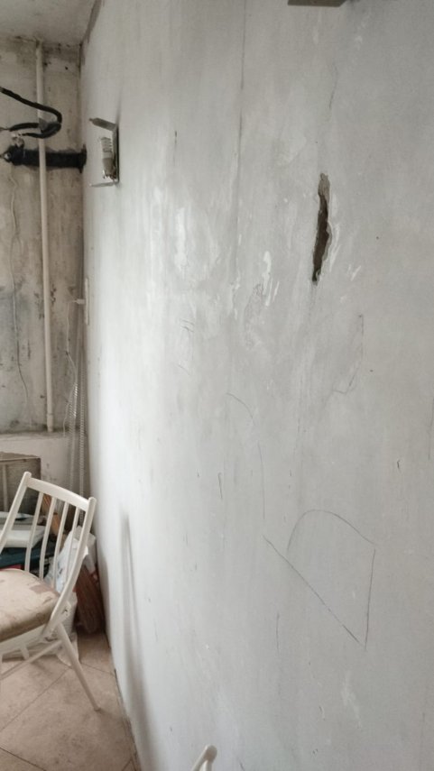

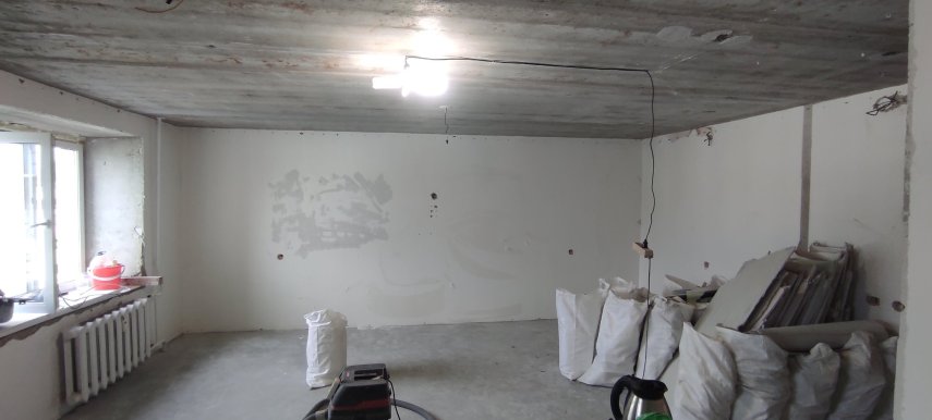

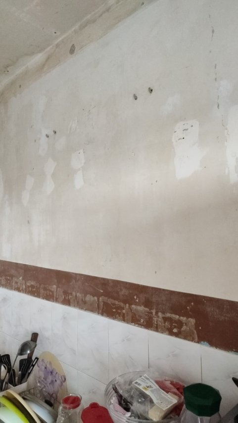

Здравствуйте! Необходимо отштукатурить стены на кухне. Одна стена, где окно, кривая. 3 остальные более менее, были уже зашпаклеваны финишной шпаклевкой судя по всему. На них также имеются небольшие неровности. Купил грунт ceresit бетоноконтакт, штукатурку ротбанд и готовую шпатлевку vetonit LR паста. Хочу вначале ротбандом заштукатурить основные неровности без маяков, с правилом, потом сверху зашпатлевать суперфинишной шпатлевкой Ветонит.
1. Правильно ли подобраны материалы?
2. И технология штукатурки?
Буду благодарен за советы)
На 95 процентов бетоноконтакт вам не нужен и даже вреден. Он годится на практически зеркально-гладуие поверхности типа потолочных плит или хорошего монолита. В других случаях для сцепления гипса с основанием хватает шероховатости самого основания, а лишний разделительный слой только навредит.
15 часов назад, Алексей Бороденко сказал(а):
3 остальные более менее, были уже зашпаклеваны финишной шпаклевкой судя по всему. На них также имеются небольшие неровности. Хочу вначале ротбандом заштукатурить
По шпатлёвке лучше не надо. Если 3-4 мм, то шпатлёвкой без усадки (гипсовой). И то рискованно. Либо по стеклосетке. Она от отслаивания не защитит, но защитит от выпадения фрагмента. А лучше старую шпатлёвку размочить и удалить.
IMG-20220831-WA0003
IMG-20220831-WA0002
IMG-20220831-WA0001
IMG-20220831-WA0000
старую шпаклевку удаляйте, не поможет вам не грунт, и тем более бетоноконтакт
