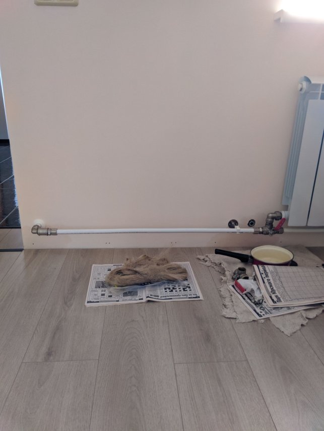

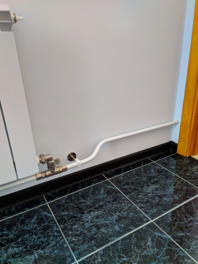

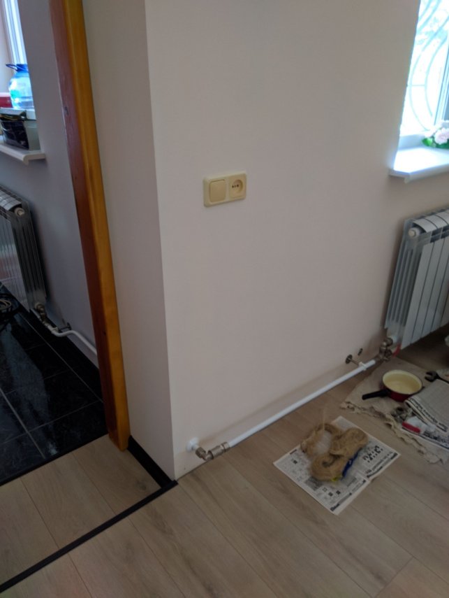

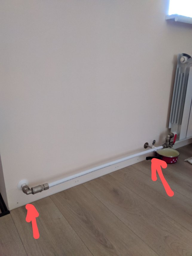

Ситуация. Отопление переделывали, в стене проходят трубы из МП, одетые в теплоизоляционные трубки и сверху цпс и отделка. Труба примерно 100мм в глубине стены. Из стены к радиатору только выходил кусок трубы с орингом. Внутри стены были повороты трубы, которые переделали и использовали пресс- фитинги вместо цельной трубы. После переделок отопление проработало год без проблем. На следующий сезон начали появляться мокрые пятна. Я их обозначил на фото. И начали постепенно увеличиваться. Заменили кусок трубы и подключили ее наружно. Тем не менее, пятна увеличились еще больше, примерно напротив тех мест, где были фитинги. Но трубы то уже внутри стены нет. И воду из нее выдули. Кроме этого еще в одной точке появилось мокрое пятнышко, где трубы нет в стене, она далеко от этого места. Это все происходило в сезон отопления. Ни прогревания феном, ни вентилятор не помогали. И уже и весной и летом пятна не уменьшались, а даже увеличивались. Как только стравили давление с системы, через пару дней пятна значительно подсохли. Ума не приложу, откуда там появилась влага и через сезон. В других местах также переделывали в стене на пресс фитинги, но там все сухо. Может у кого есть мысли? На фото труба уже переделана, прокинута снаружи стены. Это участок между радиаторами из соседних комнат:

Еще как вариант - у меня пол - сложная конструкция: Грунт - Гидроизоляция - Бетон - Смола - ДСП - Слой песка - ЭППС - ОСП - Подложка - Ламинат. Я думаю, может вода каким-то образом попала в этот пирог, а за счет инертности так проявляет себя на стене, и факт снижения слажности после сброса давления - таки совпадение? Хотя теоретически, наверное, протечка могла бы быть и в другом месте, а под стену попала по каким-то случайным каналам.
НО! Два места на стене - четко в тех местах, где были повороты трубы. Третье место - чуть в стороне.

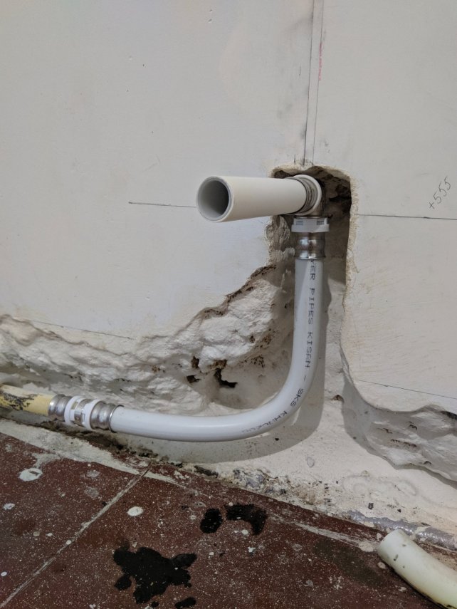

По ходу дела заменил трехходовой кран(конечно, на самом деле назвать его таковым очень сложно - в одном направлении он откровенно не перекрывает ход, и видно это невооруженным взглядом. Но тема не об этом...), все запаковал и набрал давление. Через пару дней появились там же пятна, и с каждым днем их очертания становятся все более явными. Т.е. влага прибывает. На манометре в СО видно едва заметное снижение давления.... Значит таки пускает... И явно не там, где я предполагал и напрасно заменил кусок трубы. Кстати, нашли фото того, что было внутри стены:
Это - фото в процессе. Был нанесен еще слой гидроизоляции, труба одета в теплоизоляцию, основной объем задут пеной - остальное - ротбанд и шпаклевка. Сейчас вместо этого участка наружная труба. Т.е. от радиатора к соседнему вода через трубу в стене не идет. Труба осталась в стене, но через нее вода не идет.

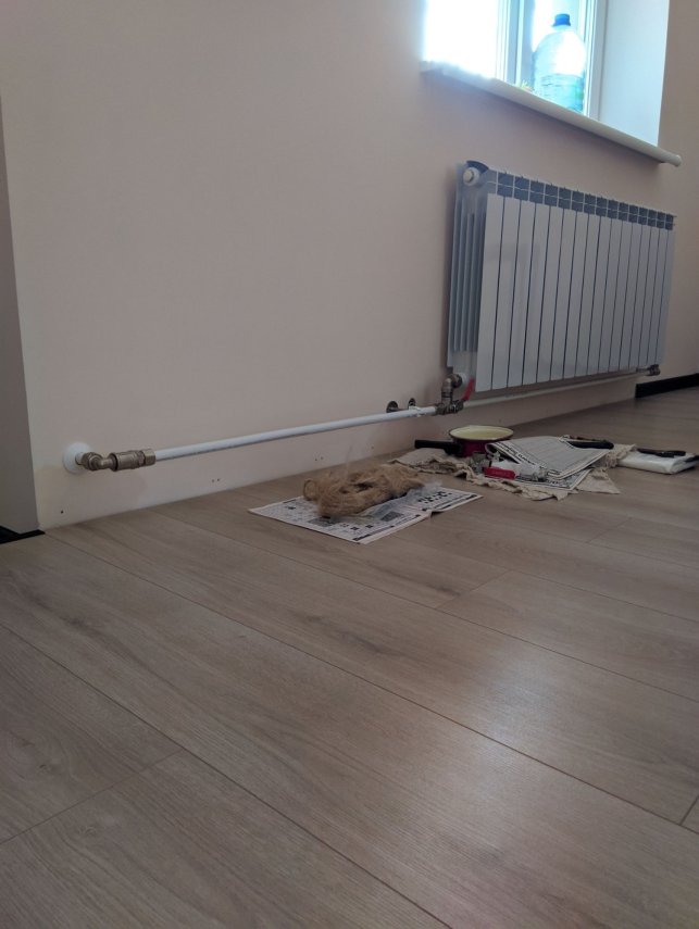

Возможно, ротбанд более гигроскопичный, чем цпс, поэтому, проявление влаги, в первую очередь - в местах заштукатуривания ним - так очевидны. Это учтасток - слева от радиатора, справа так же труба смонтирована и пока еще в стене. Остается - только она под подозрением. Но она с другой стороны радиатора, а пятна видно слева от радиатора. Понятное дело, что лучше и справа вместо внутренней прокладки сделать наружную. Я так понимаю, больше вариантов нет? Пока это достаточно накладно по субъективным причинам, но вопрос также рассматривается. Особенно актуально, т.к. скоро начнется сезон, если вообще что-то начнется.
При замене куска трубы слева я так же был более чем уверен, что прокладка этого участка трубы решит вопрос, т.к. это было очевидно. Но увы... Не постигнет ли меня такая же участь и при замене трубы справа от радиатора.... А там участо довольно длинный до следующего радиатора - с двумя поворотами и проходом через стену. Сделать такое металлопластиком по наруже "красиво", теперь - не очень просто, и нужно обеспечить возможность временного демонтажа этого участка, чтобы не мешал на случай возможного будущего планового ремонта стен, полов.
