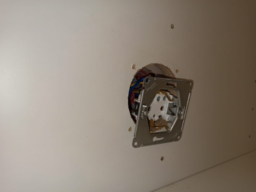

Спасибо за советы. Вообще, предполагалось не трогать существующую розетку (на фото) и сделать пропил в шкафе.
В некотором роде это и проще, и безопаснее.
Если ставить подрозетник в стенку шкафа, он (вместе с розеткой) будет торчать наружу и, таким образом, должен попадать в отверстие стены (что требует выковыривания имеющегося подрозетника).
Т.о., в таком случае наиболее оптимальным будет использование накладной розетки, но тут уже эстетика будет страдать, т.к. накладные розетки довольно габаритные.

Если вы точно состыкуете старый подрозетник и отверстие в стенке шкафа, подрежете новый подрозетник по максимуму с обратной стороны стенки - мешать не будет и розетка будет стоять частично в новом, частично в старом подрозетнике.
Резаный подрозетник можно при этом вообще крепить 2-мя длинными тонкими саморезами через родные крепёжные отверстия в старую коробку, и брать его не "в ГКЛ", а "в кирпич".

Можно и не ставить промежуточную коробку (так даже проще будет) - просто вырезать отверстие более-менее по форме стакана в стене и саму розетку (суппорт от неё) просто прикрутить небольшими саморезами к краям отверстия (стенке шкафа).
Единственно, розетку бы надо заменить на более плоскую. Там у вас розетка двойная со шторками, вот определиться с внешним видом розетки, количеством постов и от этого плясать.
