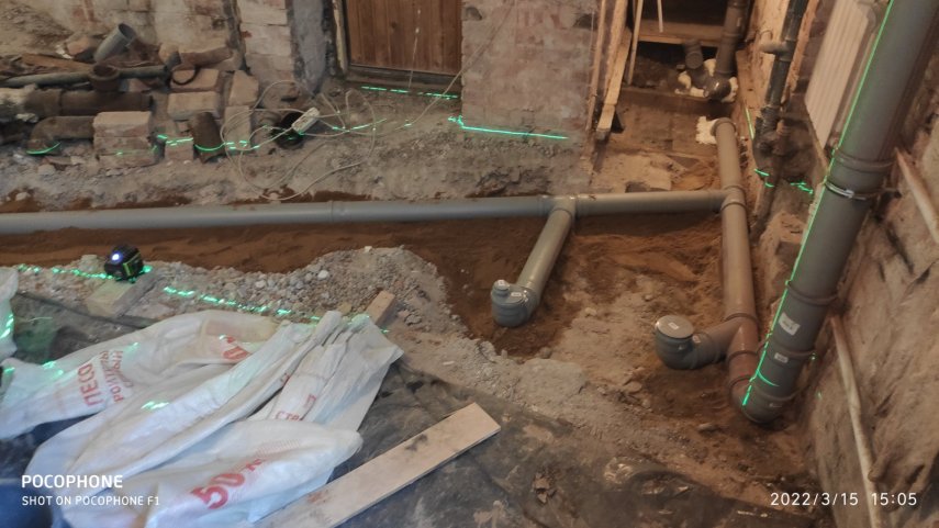

Мастера просто отмазались по причине простого нежелания, или отсутствия квалификации.
В данном случае ы квартиру сверху мы доступа тоже не получили. Чугун на была доисторическая, ещё свинцом зачеканенная.
IMG_20220315_150556
Ситуации с отказом в доступе часто случаются. В любом случае проблема решаемая.
