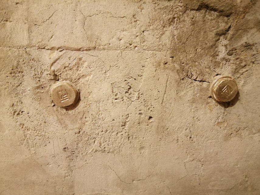

Еси речь о глубине залегания водорозеток, то это решается глубиной закручивания эксцентриков или установкой удлинителей. А горизонтальность да, эксцентриками.

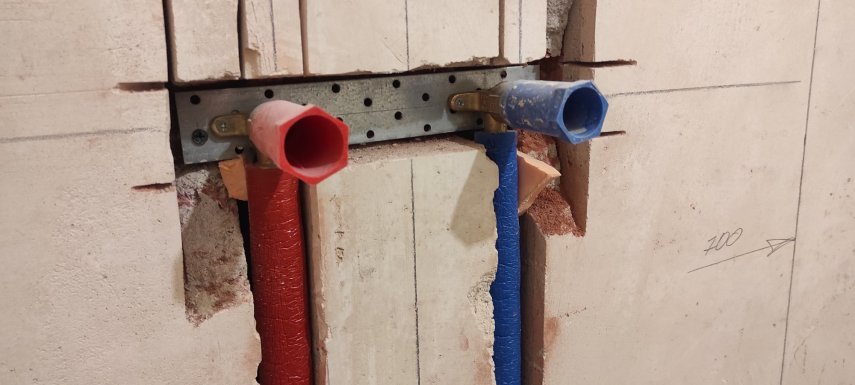

Такие вещи промазывают или на монтажной пластине, или с самим прикрученным смесителем, предварительно обмотанным защитной пленкой.
Очень критичны выходы к полотенчику, там вообще всё должно быть чётко, ибо эксцентриков не положено
С подобной проблемой вожусь при каждой замене смесителя. (возможно угол расхождения осей меньше данного примера). Но подгонкой положения эксцентриков и за счёт расхлябанности (люфтов) гаек на смесителях закрепляю смеситель. Неохота долбить плитку.
как из вариантов, обычная монтажная пластина, длинные заглушки позволяют выставить по лазеру точно, чтобы вниз не клевали и верх не смотрели, можно применить удлинители и обычные заглушки
