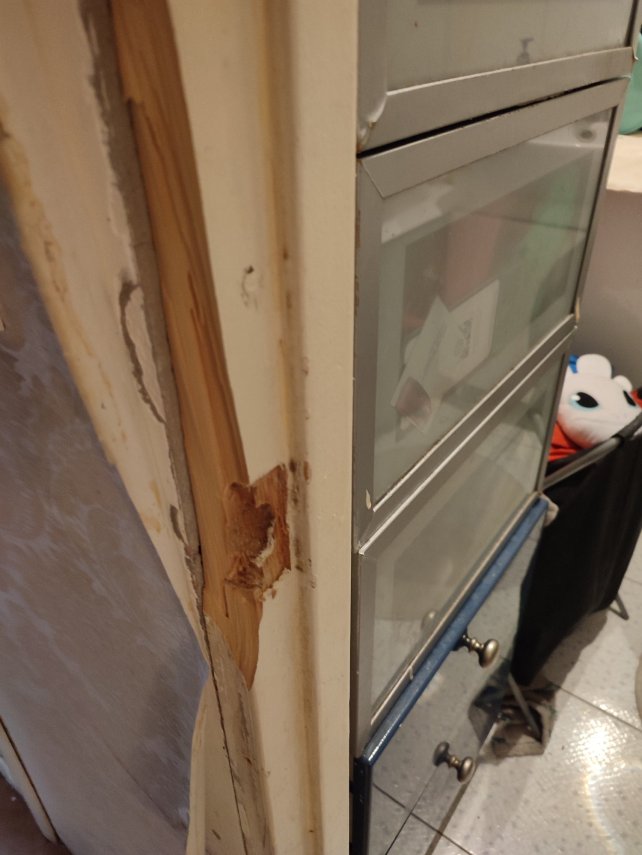

На днях приключилась травма дверной коробки в области узла запирания двери , не совместимая с этим самым надежным ее запиранием. Параметры пациента:
Полотно 59,5х192х3,4 см;
Коробка 70х30мм;
Наличники 7см.
Стоит задача замены коробки ну или в идеале ее травмированной части.

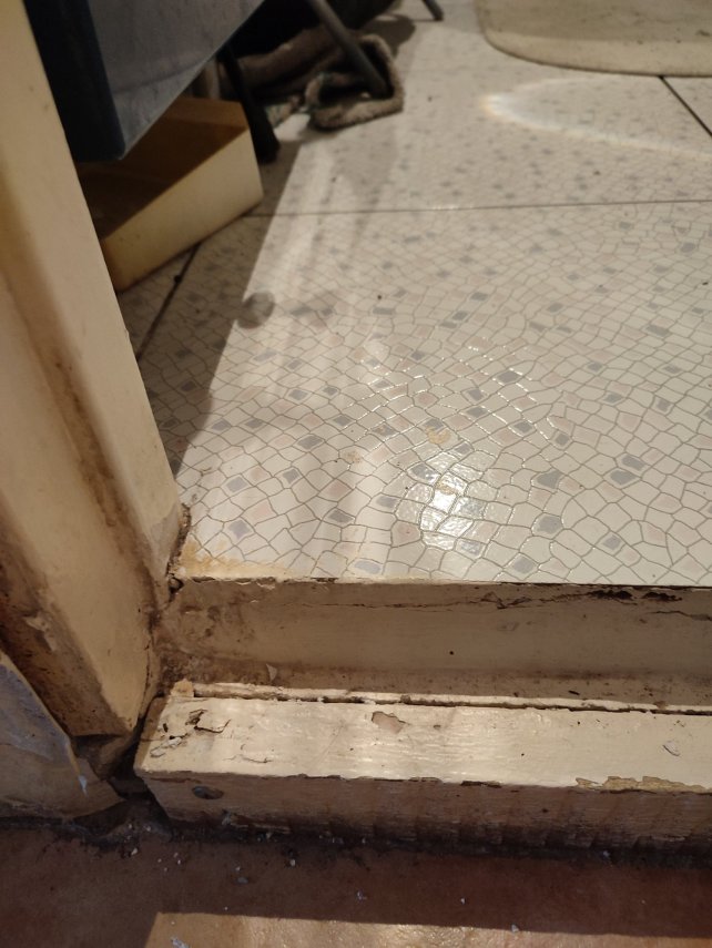

Много роликов и руководств в интернете по замене коробки, но проблема изображена на втором фото (коробка в стяжке ванной, мать ее и под нее подрезала плитка). Может быть это и не проблема для профессионала , но мое воображение делитанта рисует неприятную картину с наполным покрытием вытекающую из замены дверной коробки если к этому подойти по инструкции из интернета , аля купите коробку, распилите и демонтируйте старую коробку, ну и т.д...
Подскажите как правильно выйти из сложившейся ситуации, может можно реанимировать травмированный участок? Пока не соображу как это реализовать. Прошу помоч советом ?

Отколотое можно просто приклеить клеем на основе... да много чем, включая Момент. :)
И коробку новую там поставить вполне можно. Прямо в тот паз в плитке и стяжке. Или поверх плитки. Или плитку аккуратно отколоть (клещами это делается на выпуклых участках, а впуклые делаются выпуклыми пилкой карбидной или алмазной).
Накладка из алюминиевого уголка подходящего сечения. Можно только на повреждённый участок, можно на всю высоту. Можно на все 3 детали коробки, чтобы было совсем однотипно. Можно накладку покрасить, модно оставить алюминиевого. Накладку приклеить хоть на жидкие гвозди, хоть на двусторонний скотч, модно прикрутить саморезвми в потай. В накладке сделать вырез под язычок.
Раньше просто выбирали стамеской отколотое с запасом в виде прямоугольника и туда уже подгоняли кусок деревянного бруска.
Крепили, скажем, на саморезы.
Шпаклёвка, покраска.
Или полосу фанеры вместо бруска. Но мне брусок больше нравится. Если все аккуратно выбрать, то можно надежно вклеить на пва, эпоксидку, PUR. После мероприятий по шпатлевке,шлифовке и окраски ничего заметно небудет.

Он самый. pur 569, например. Или pur 501. 501 посмотрел - в Леруа есть.
Клей покупать необязательно. Можно на пену монтажную, нанести, примять и тот же ПУР практически.
Только любой ПУР очень не любит, если его не прижимать...
@Ivi81 Из вышеупомянутого списка я бы pur выбрал. Он в процессе полимеризации слегка расширяется, заполняет все пустоты и очень надежно держит. Влаги при этом тоже не боится. 569 - густой, его удобно наносится вертикальные пов-ти, 501 - достаточно текучий, но тоже вполне себе наносится на любые пов-ти при достаточной сноровке. Нанесли, детали сжали минут на 10 -20 и все. Можно обрабатывать.
