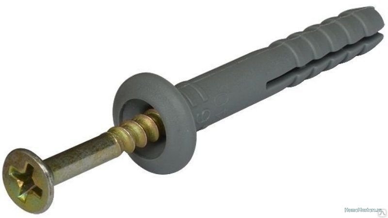

Насквозь и дюбель-гвоздь с бортиком туда. Если после притяжки чуть выше получилось, то брусочек на саморез и удар молотком сверху-вниз. Там саморез мягкий, легко гнётся.
Так предлагали уже. Хочет меньшим диаметром обойтись.
Это - стандартный скоростной вариант.
В кирпиче может болтаться. Кабель канал я так не делаю в принципе.
При необходимости под вставку-планку плинтуса заложить провод - места может не хватить (шляпа здоровая).
