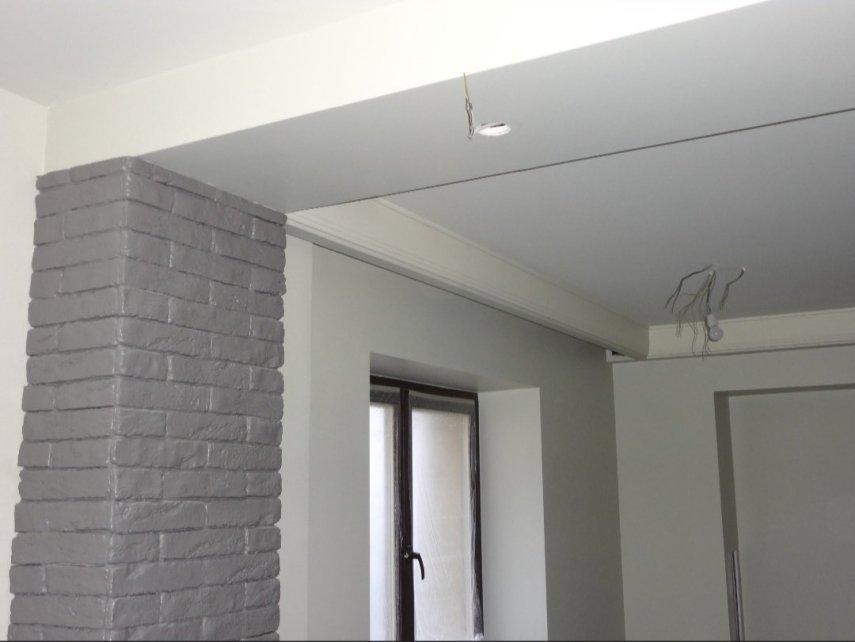

Через техотверстия. Вата берется рулонная, режется на полски удобной для дальнейших действий ширины, пропихивается металлопластиковой трубой. Весьма удобно. Мы однажды около 36м.кв. потолка таким образом забивали. Отверстия резали коронкой около 800мм кажется, или чуть поболе. Затем эти же кружки обратно вставили, стыки заделали и весь потолок заново покрасили. Итог: потолок резонировать перестал, время исполнения два по поллдня с учетом межслойной сушки, минимум грязи и финансовых затрат на материал.
Вот этот потолок
IMG_20221212_234538
Отверстия для светильников также использовались по совместительству.
