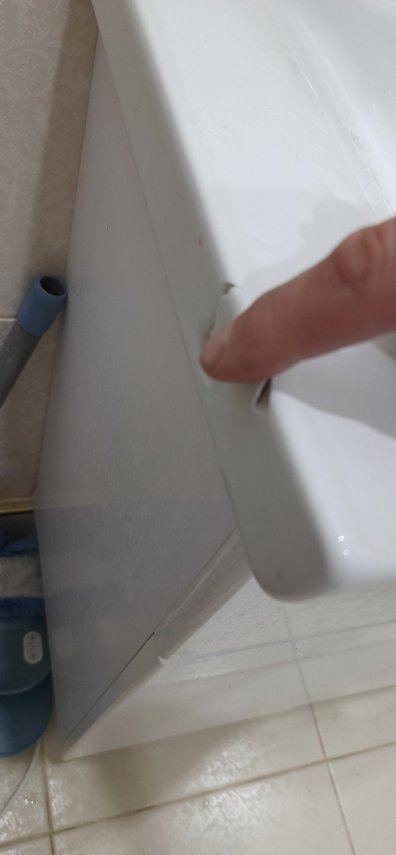

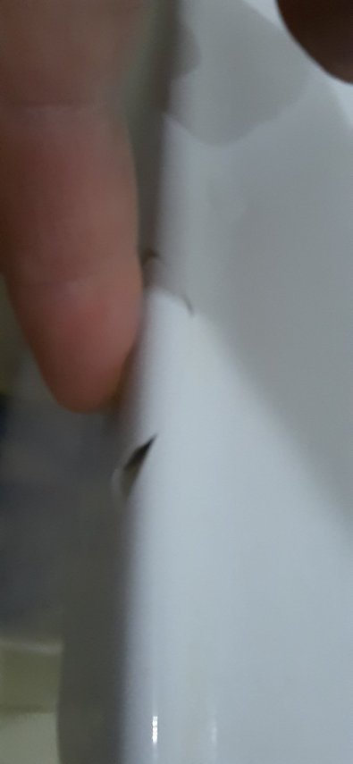

Как заделать дефект на раковине после отламывания куска?
Приветствую. После того как упал стакана с зубной щеткой, откололся кусок раковины. Подскажите, кто сталкивался с подобным или разбирается в данном вопросе: чем можно заполнить участки дефекта приклевания отломавшегося куска так, чтоб было незаметно? Сам думаю применить эпоксидный клей. Но тогда встают вопросы: как подобрать цвет схожий с раковиной и как прижать всё при приклеивании? Нужно сделать как можно быстрее т.к. необходимо съезжать с этой снимаемой мною квартиры. Заранее благодарен за дельные советы.

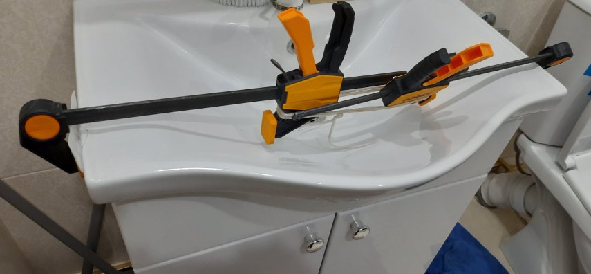

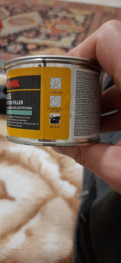

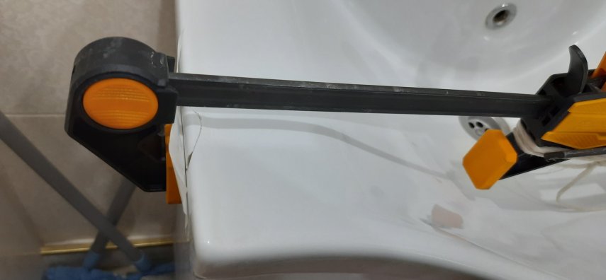

Показал хозяйке - она сказала, что ничего покупать не надо, достаточно просто заделать. Я приклеил осташийся кусок к раковине Моментом Кристалл. Сегодня думаю заделать щели полировальной шпатлевкой с затвердителем, затем когда высохнет шлифануть наждаком 120-м, далее нанести эмаль для раковины и ванн фирмы Kudo. И в конце отполировать. Что скажете?
Возьмите шпатлевку для дерева акриловую. Срежьте ножом. Подкрасьте белой краской любой в общем (хоть масляной, только не эмульсионной - которую водой разбавляют). И отшлифуйте меленько шкуркой.
