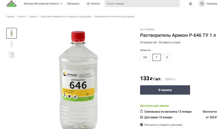

Нужны вещи типа бутилацетата, этилацетата, ароматики (проветривать!)... 646/647 растворитель к примеру.
Вообще не разбираюсь в этом, что мне сказать продавцу, когда я приду в Леруа?
@C0V6N Не мочите в этом руки особо и проветривайте. От одного раза ничего не будет, но вещь эта не сильно полезная для здоровья. Хотя в ряде случаев и малозаменимая.
