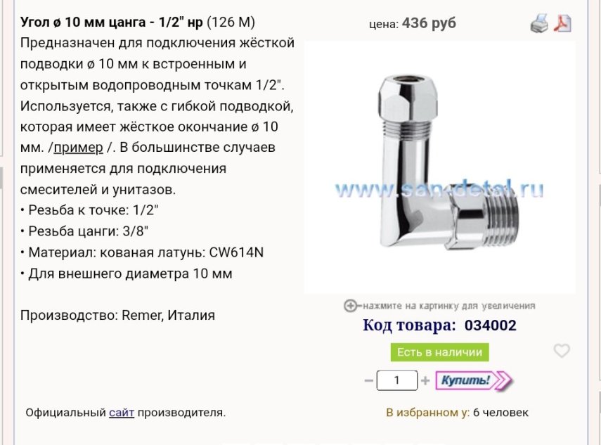

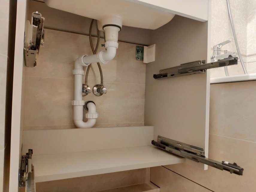

У смесителя на раковину подводка 3/8G, а горе-мастера мне сделали подводку 1/2 G
Выход есть
IMG_6232
IMG_20200830_204923
IMG_20221118_162835
Что то не пойму. Я думал речь идёт о раковине в ванной. А к смесителям кухонным по моему в комплекте есть 2 гибких шланга 1\2 мама и на другом конце "папа" наверное 3\8.Никогда не мерил и не задумывался.

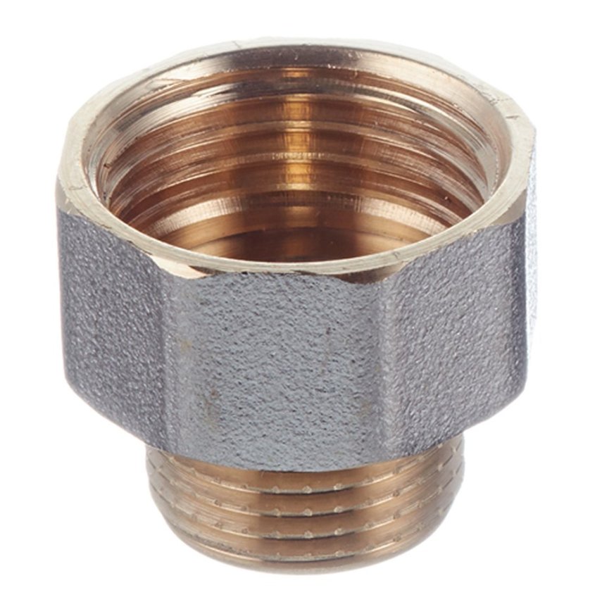

Да шланги там одинаковые, а вот гайки к водорозеткам ставят на 1/2" и на 3/8". В данном случае 3/8" и @Technik-san предложил грамотное решение. Хотя если краны на 1/2" уже установлены, можно и переходник в них вкрутить.

@Technik-san @Рыбак @volkodav А мне посоветовали просто нипеля, они же переходники, как я понимаю. С одной стороны шланга 1/2G, а с другой 3/4G. Тока мне вот эти штучки понравились, как на верхних трех картинках у Техника-сана. Как они называются? Я в немецком не ферхштейн 😜. Что лучше и надежнее? Мне чет вот кацца, что вот эти штучки.
Угловой вентиль для гибкой подводки.
Угловой кран для гибкой подводки.

Блин, чем дальше в лес ,тем больше вопросов. А подскажите на фига нужен кран под мойкой.? Ещё когда смотрел фотки от Техник-сан вопрос возник , сейчас не вытерпел. Ведь пользоваться ими в быту не будешь .Нырять под мойку всё время глупо. Перекрывать воду для ремонта? Но на входе вроде уже стоят краны и там же счётчики .Это может дополнительные краны в совмещённом санузле, что бы ремонтировать раковину не отключая ванну и унитаз?
Перекрывать на время ремонта, именно!
Причём нужно это в основном не ремонтнику, неважно, сам это хозяин квартиры или наемный. Они-то могут сходить в коридор или открыть лючок и перекрыть воду, а потом открыть. И им по барабану, что даже если ремонт будет длиться менее получаса, вода может понадобиться другим потребителям в квартире. Это нужно большинству домочадцев, не разбирающихся в сантехнике, которым может внезапно понадобиться отрубить неисправный прибор или подводку к нему, до поры, когда купят замену и дождутся квалифицированного человека с инструментом.
