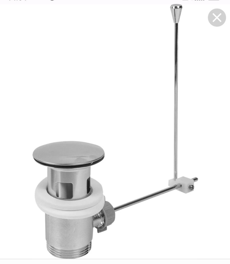

@Ромина - в самой раковине отдельное отверстие сверху для перелива есть или нет? А "круглая штучка" называется донный клапан и он двух видов для раковин с переливом и для раковин без перелива.

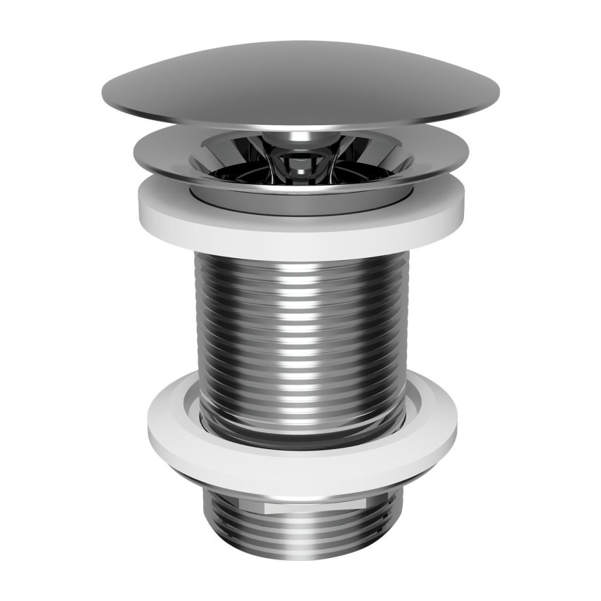

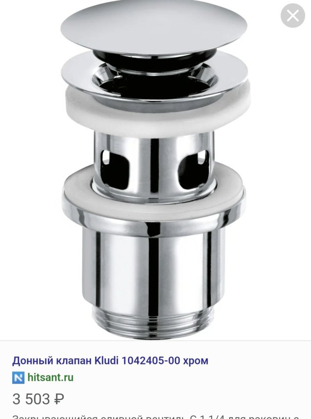

Фото 1-2 - донный клапан для раковин с переливом, с верхним отверстием в раковине. Первый нажимной, второй с рычагом.

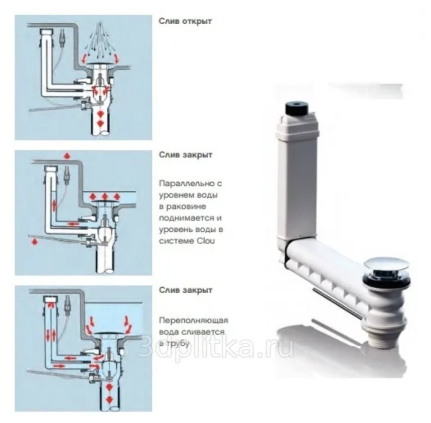

Фото 2-3 - донный клапан внешний, для раковин без встроенного перелива, т.е. без верхнего заводского отверстия в раковине.

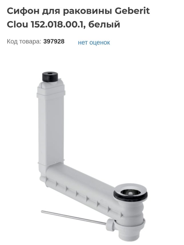

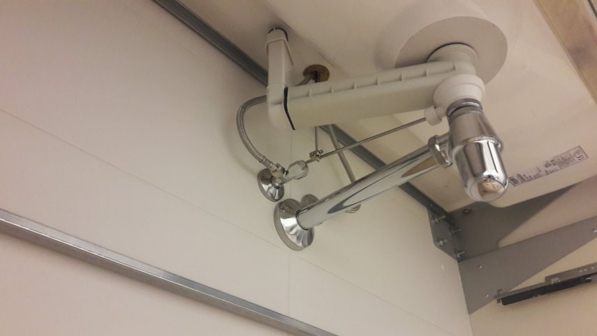

@volkodav Внешний перелив устроен так: от донного клапана вверх поднимается жесткая плоская пластиковая трубка, внутри разделенная на две части и сверху стоит заглушка с отверстием, при заполнении раковины, одна часть трубки наполняется по уровню раковины и доходит до верха и затем переливается под заглушкой во второй отсек и сливается в каналью, а отверстие является воздухозаборником.

Значит вам нужен будет донный клапан для раковины с переливом. Это они и были на моих 1 и 2 фото. У известных европейских моделей смесителей донный клапан идёт в комплекте к смесителю а не к сифону.

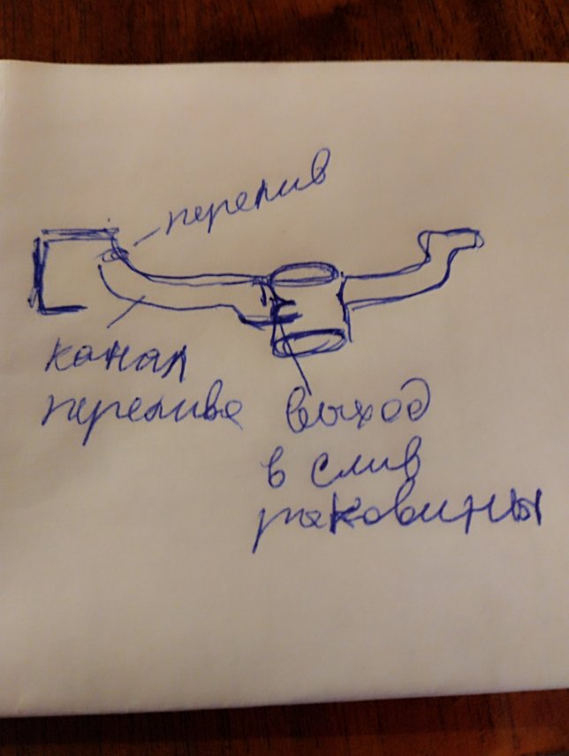

@Technik-san @volkodav Посмотрите, пожалуйста, схему. От перелива в раковине идет канал к сливу самой раковины. Т.е. где горлышко у раковины, куда накручивается сифон и выпуск, там щель. Вот в эту щель и вытекает вода из перелива раковины. Вопрос - можно ли купить обычный сифон (без отвода для перелива) и обычный выпуск/ донный клапан? Они будут пропускать воду из этой щели?

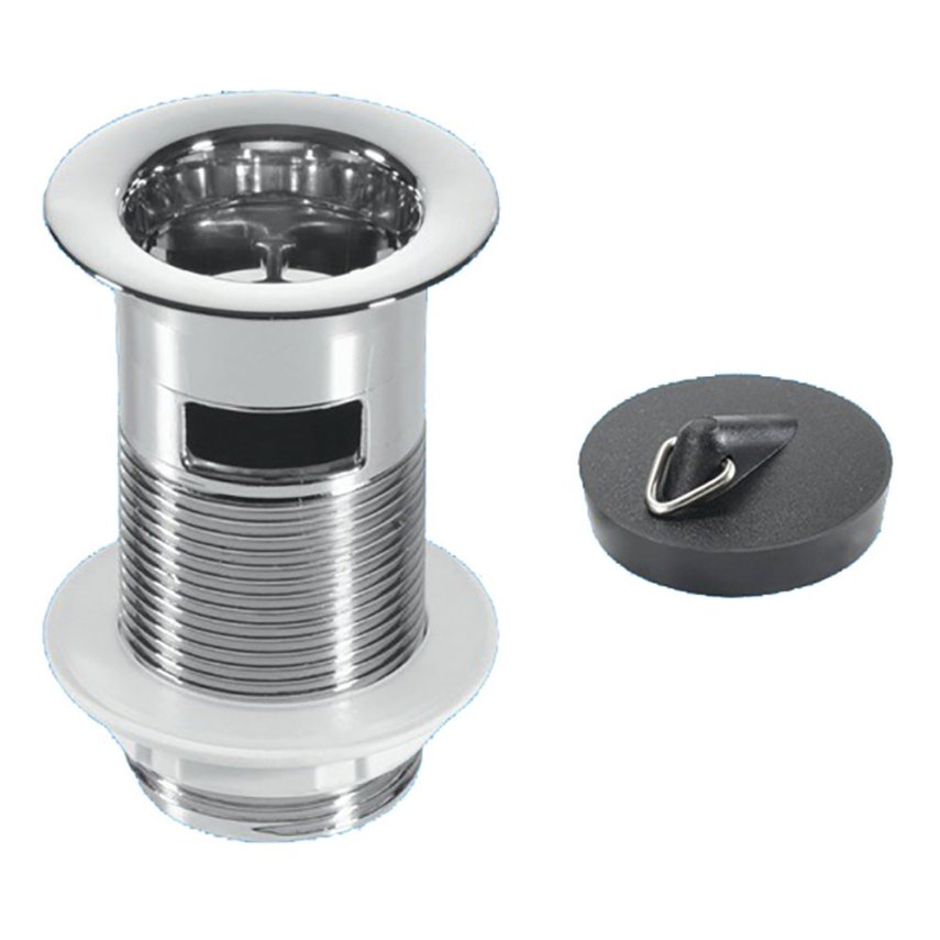

@Ромина , если есть перелив, то такой нельзя
А такой можно
donnyj-klapan-dlya-rakoviny-alcaplast-click-clak-a390-s-bolshoj-kryshkoj.jpg.f8744bdb4b4057e499767212c2a7c788.jpg
Всё дело в отверстии, куда будет сливаться вода из перелива. В противном случае попавшая в перелив вода будет застаиваться и пахнуть. И скорее всего там зародится новая жизнь)
А сифон на ваш выбор ставится уже после выпуска (донного клапана), и он никакого отношения к работе перелива не имеет.
З.Ы. Если не хотите с клапаном, поставьте такой выпуск
