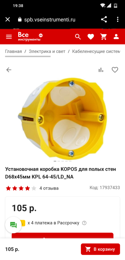

Вот один из вариантов. Ветронепроницаемый подрозетник. Если еще при монтаже по периметру на герметик, и место входа кабеля герметиком, то вообще будет подводная лодка. Второй вариант - вкладыши из вспененного полиэтилена или чего-то подобного которые используют для звукоизоляции. Третий вариант гнездо сначала запенивпетс, и в пену ставится подрозетник. Если а месте входа кабеля остается щель, то герметиком, или пеной нейтрализуется . Четвертый вариант - заплатка из пароизоляции вкладывается и проклеивается, но канительно. Пчтый вариант, подрозетник готовится - снаружи щели герметизируются скотчем алюминиевым и герметиком.
Покажь! :)
Видал чё-то такое... Фирма какая?
Шнайдер Э ... ой, простите, SE?
Ну, ветер-то ладно, там же утеплитель ещё был...
Ага, и уже влаго- паро изоляция не нужна?
Ну дык, об том и речь. Проклеивается чем?

Фирма какая?
Локальное уменьшение толщины утеплителя на 30мм не так критично как наличие сквозняка. Неподвижный воздух - тоже своего рода утеплитель.
Пену пока не режешь, она пар не пропускает - закрытая структура.
Проклеивается чем
клей момент, к88, или скотч армированный сантехнический его еще называют. Он зверски липучий. Еще более липучий алюминиевый армированный скотч.
