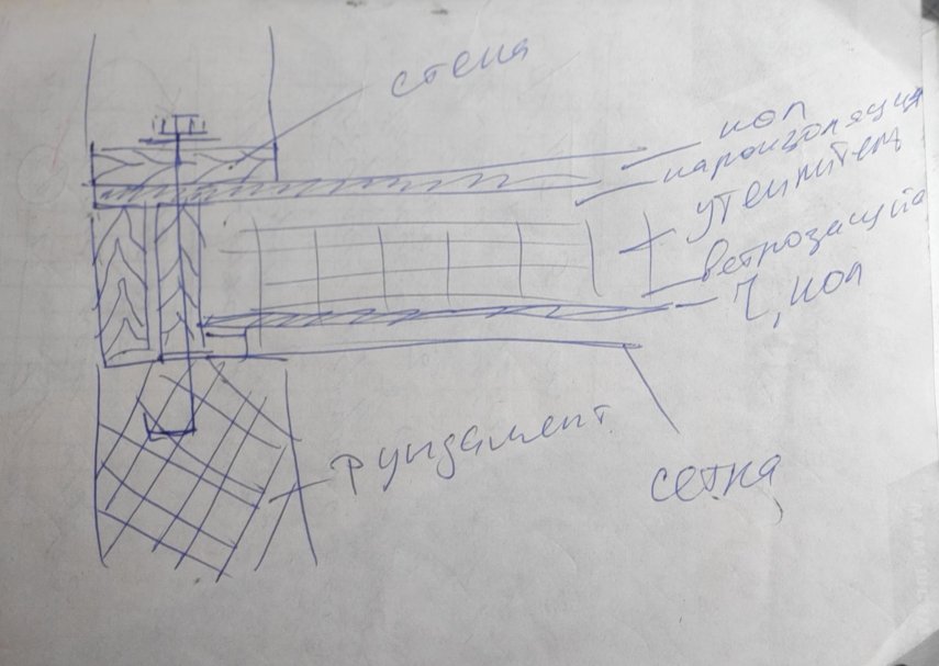

Если платформа перекрытия непосредственно на фундамент ставится, то наиболее надежный способ шпилькой насквозь через перекрытие и нижнюю доску каркаса стены крепить.

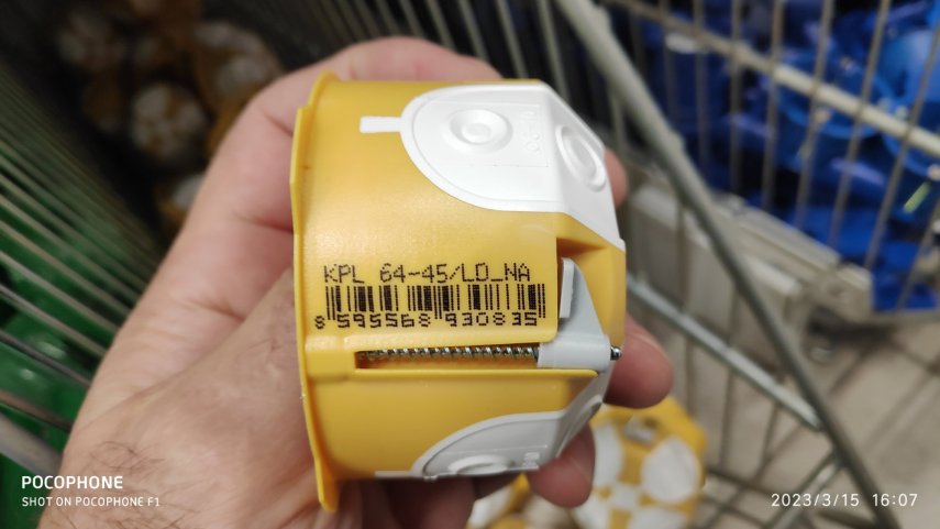

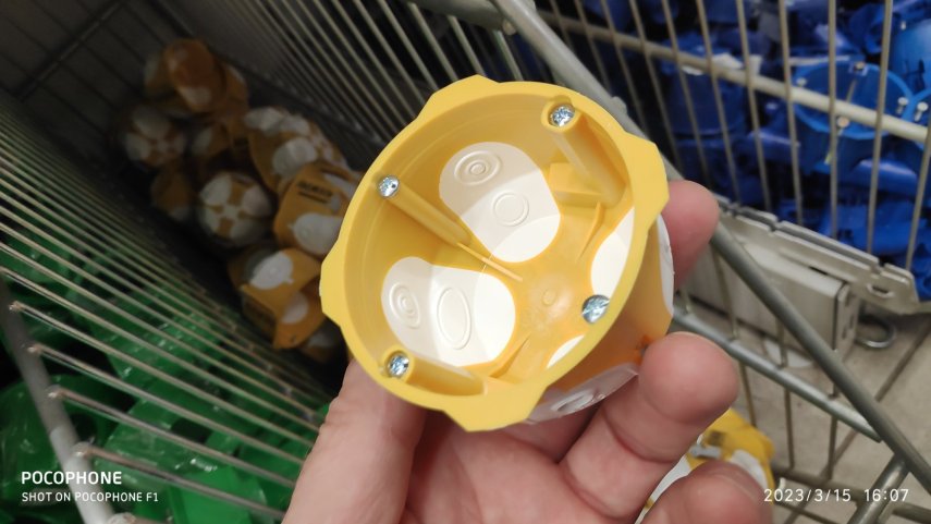

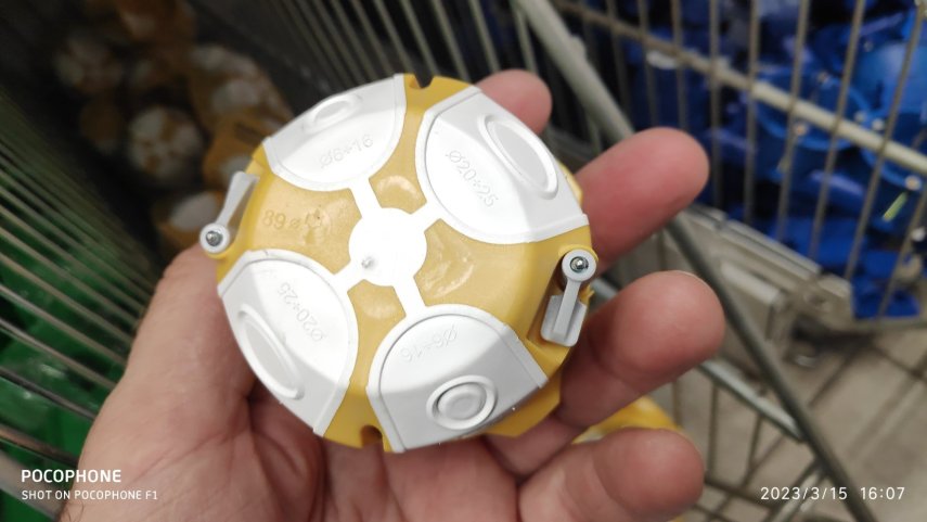

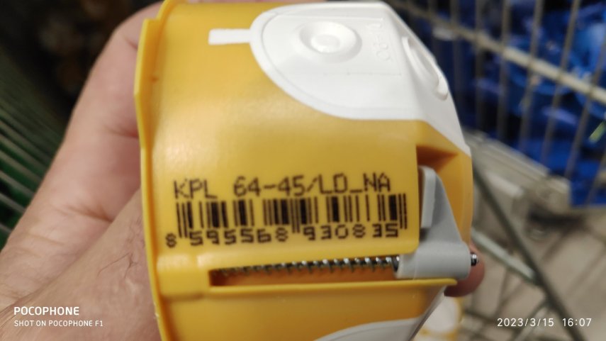

Вот один из вариантов. Ветронепроницаемый подрозетник. Если еще при монтаже по периметру на герметик, и место входа кабеля герметиком, то вообще будет подводная лодка. Второй вариант - вкладыши из вспененного полиэтилена или чего-то подобного которые используют для звукоизоляции. Третий вариант гнездо сначала запенивпетс, и в пену ставится подрозетник. Если а месте входа кабеля остается щель, то герметиком, или пеной нейтрализуется . Четвертый вариант - заплатка из пароизоляции вкладывается и проклеивается, но канительно. Пчтый вариант, подрозетник готовится - снаружи щели герметизируются скотчем алюминиевым и герметиком.
IMG_20230315_160718
IMG_20230315_160715
IMG_20230315_160714
IMG_20230315_160708
Во всех пяти вариантах: при сверлении мембрана намоталась на сверло, стянулась и только потом проткнулась-порвалась; во всех пяти вариантах, как я понимаю, мы герметризируем стык подрозеиника и отверстия под него, при этом вокруг подрозетника остаётся ореол утеплителя без пароизоляции, и этот ореол начинает тянуть в себя влагу их помещения. По крайней мере, так я понял их описаний важности полной и тотальной пароизоляции.
Мне сейчас в новый дачный каркасный домик надо заводить воду и свет и я мучаюсь вопросом - как это сделать, не нарушив пароизоляцию минваты?

Для этого используется метод сверления по трафарету. трафарет из фанеры с отверстиями для коронки готовится, ставится на стену в нужных координатах и контролируется глубина сверления. Никаких проблем. Когда знаешь устройство, проблем избежать не сложно. Но самый лучший метод - их не создавать. Поэтому я сторонник внутренней обшивки. с дополнительным каркасом и утеплением.
Гильза пластиковая ставится насквозь и в нее все протягивается (труба пнд, канализационная труба, что удобнее на мой взгляд, вентканал пластиковый и т.п.) примыкания герметизируется, зазоры по маршруту трубы пропениваются. Гильза ставится с выпуском снизу-сверху. Никаких проблем для герметизации нет.

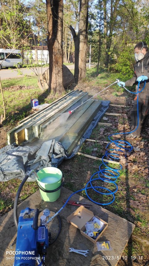

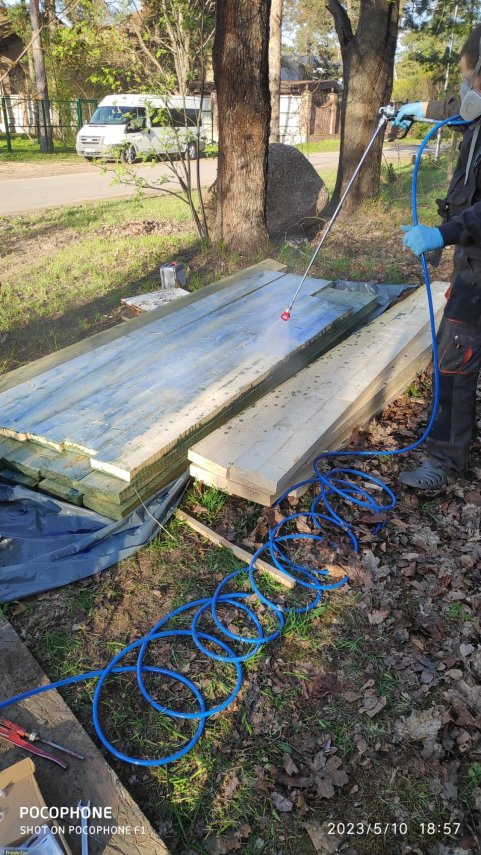

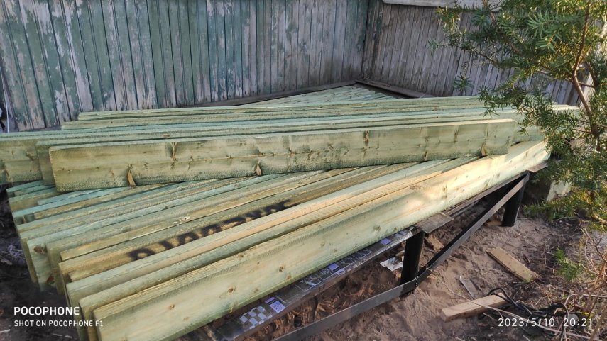

Доску перед строительством надо обработать антисептиком.

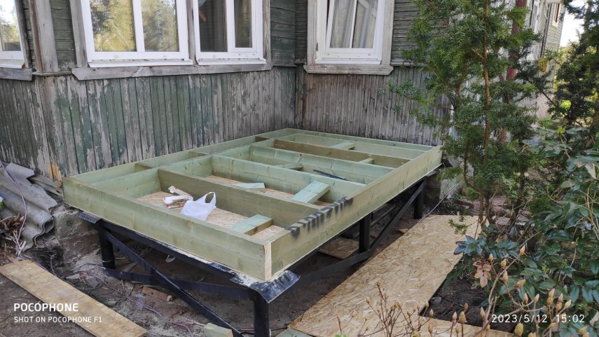

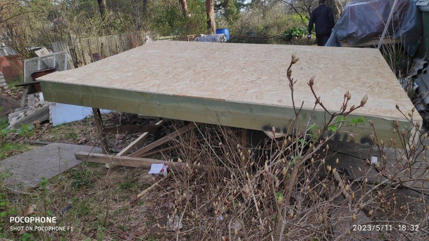

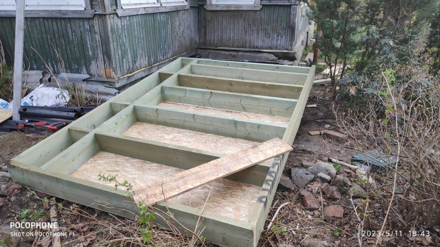

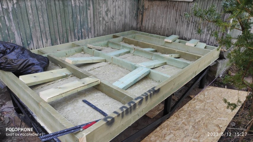

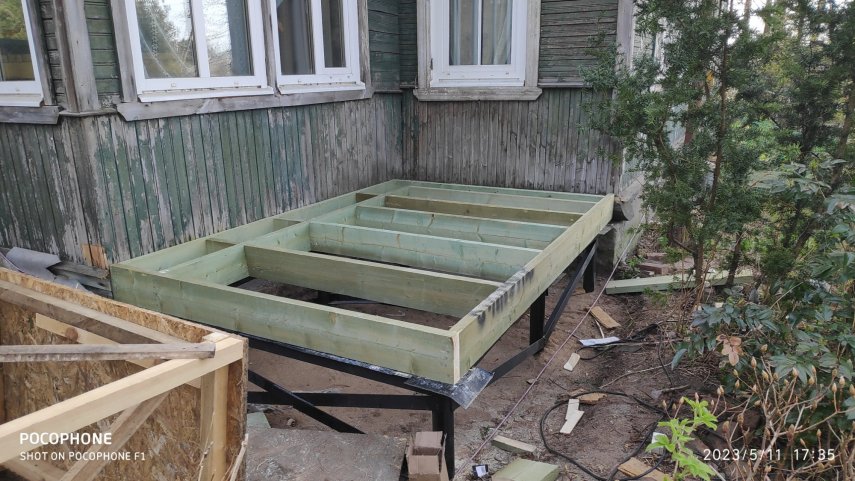

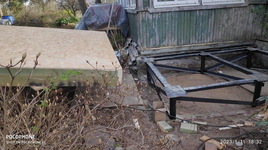

ДОска обработана и просушена. Начинаем собирать платформу перекрытия. Сначала собирается каркас. В данном случае площадь пристройки всего 6м.кв., поэтому оказалось возможным собрать каркас, перевернуть его вверх дном, затем прикрутить снизу ОСП и перевернув обратно, поставить не место.
IMG_20230511_183229
IMG_20230511_184321
IMG_20230511_183231
IMG_20230511_173550

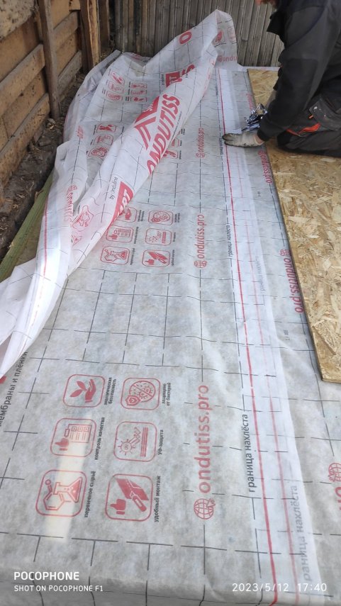

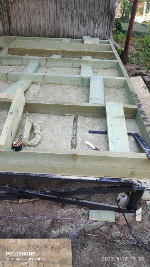

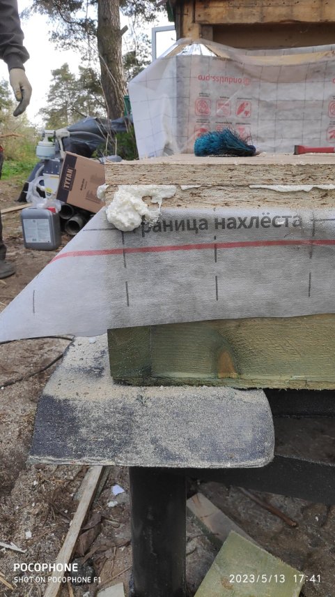

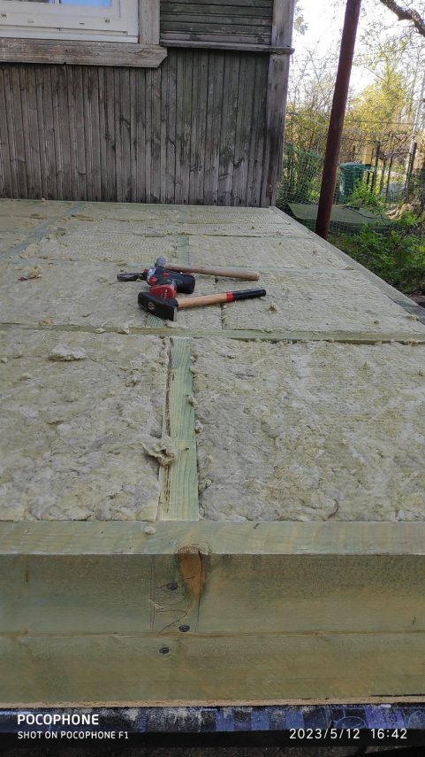

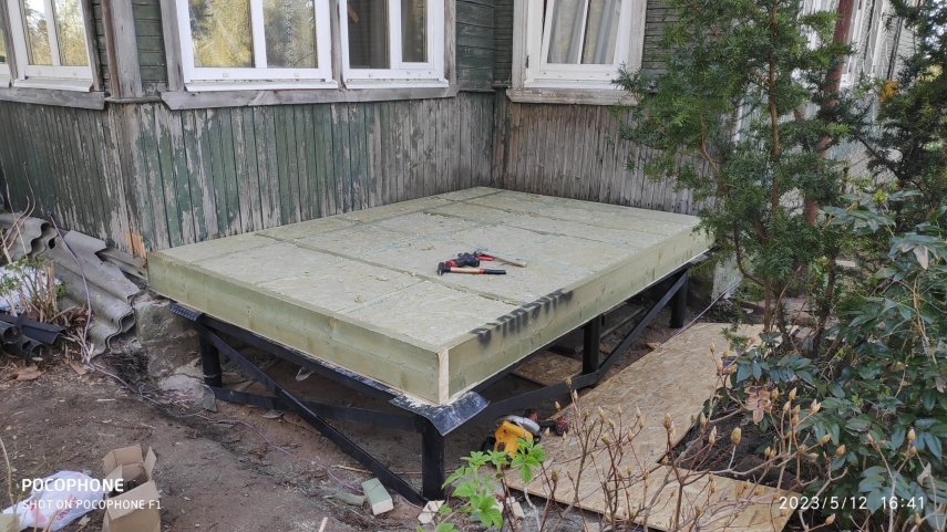

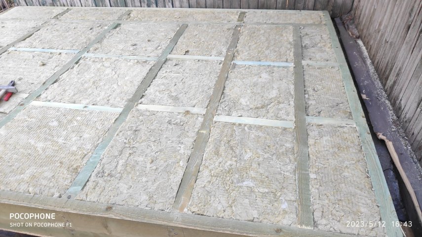

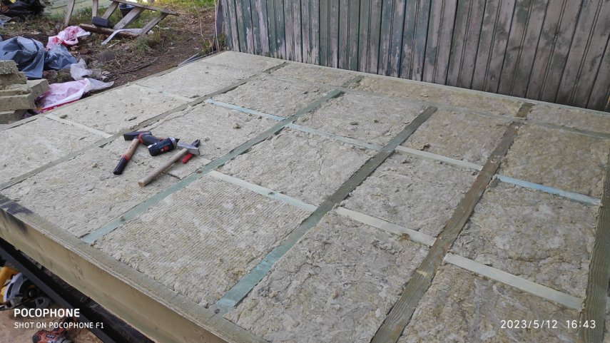

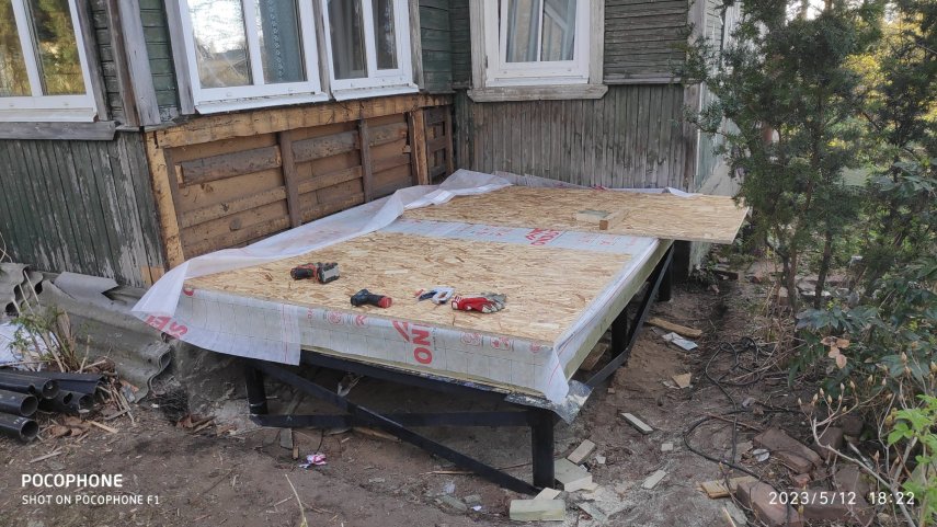

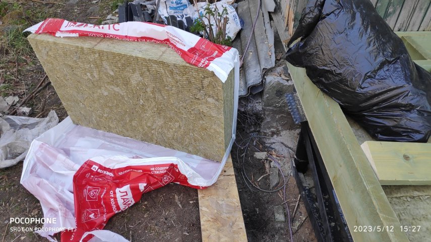

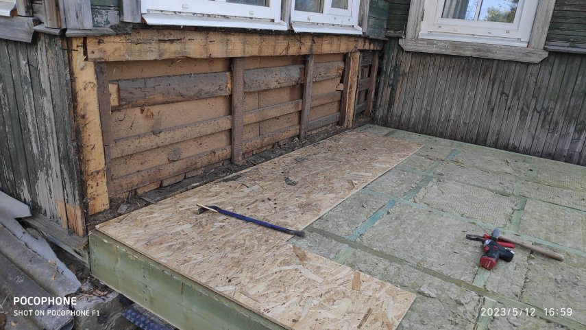

После установки полуфабриката платформы перекрытия на фундамент крепим ее к фундаменту и укладываем первый слой утеплителя. После укладки первого слоя , поскольку он у нас имеет толщину 100мм делаем канавки и ставим поперечные перемычки устанавливаемые по вертикали из сухой доски шириной в данном случае 145мм. Перемычки служат ребрами препятствующими скручиванию досок несущего каркаса и одновременно дополнительными опорами для настила пола. После фиксации перемычек пространство вокруг них заполняется утеплителем. В данном случае в качестве утеплителя используется базальтовая вата. Поверх утеплителя на каркас приклеивается по периметру и крепится во избежание сдвига степлером пароизоляция. Если пароизоляция не имеет клеевой полосы по краю, стык проклеивается скотчем, или клеем типа "Момент".

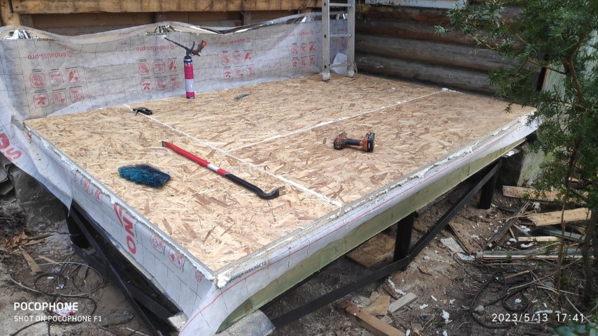

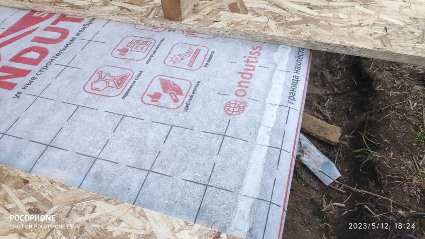

Поверх пароизоляции устанавливается первый слой пола. В данном случае это плита ОСП толщиной 22мм.

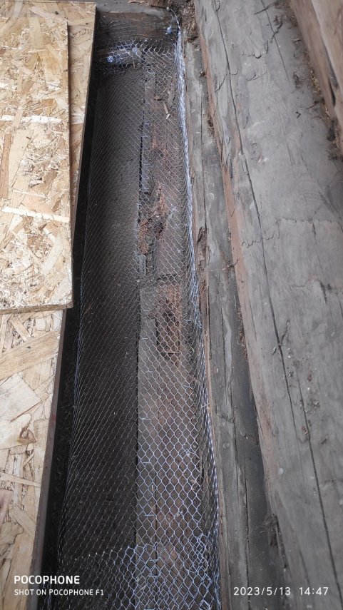

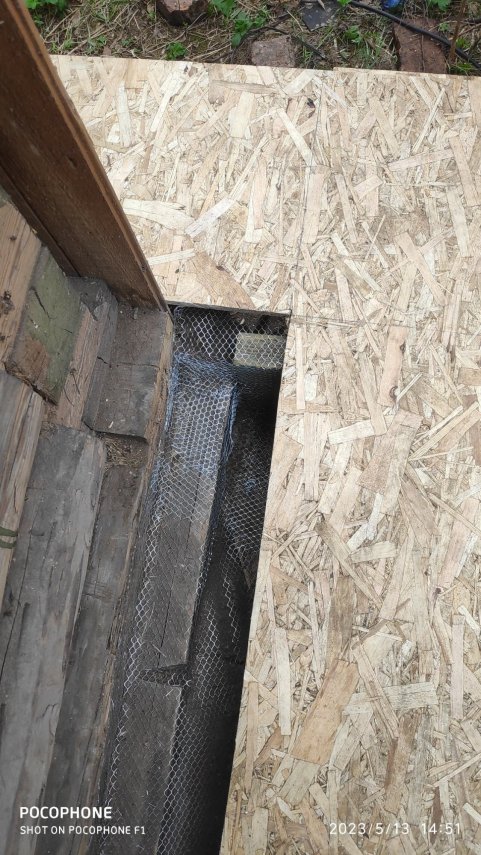

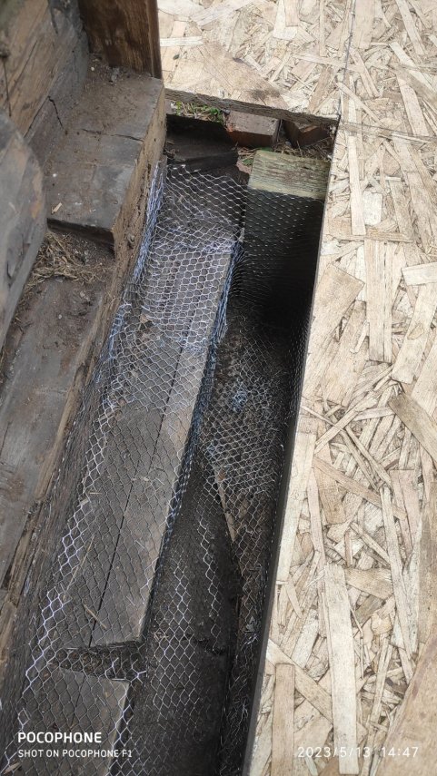

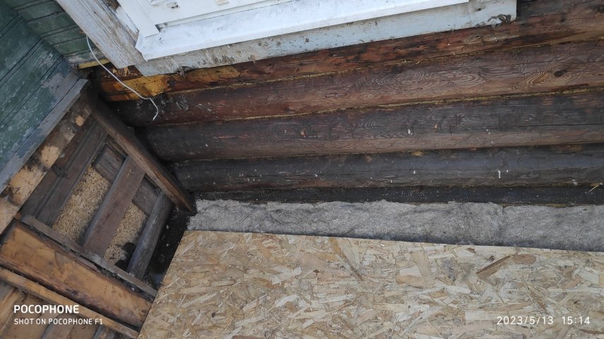

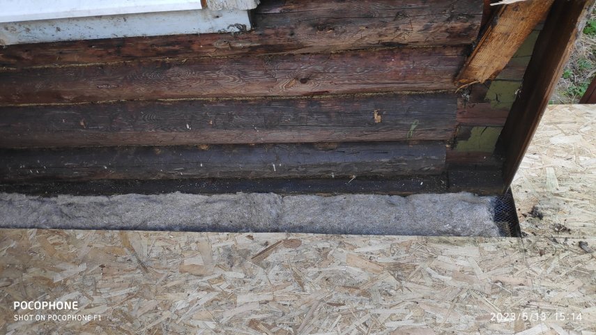

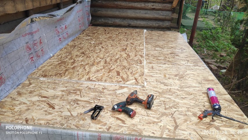

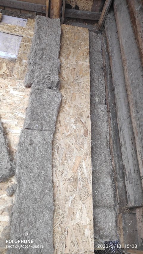

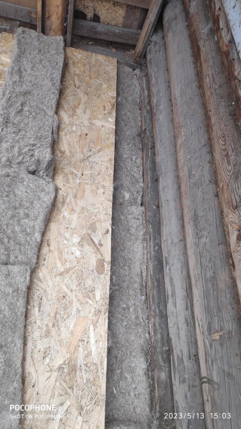

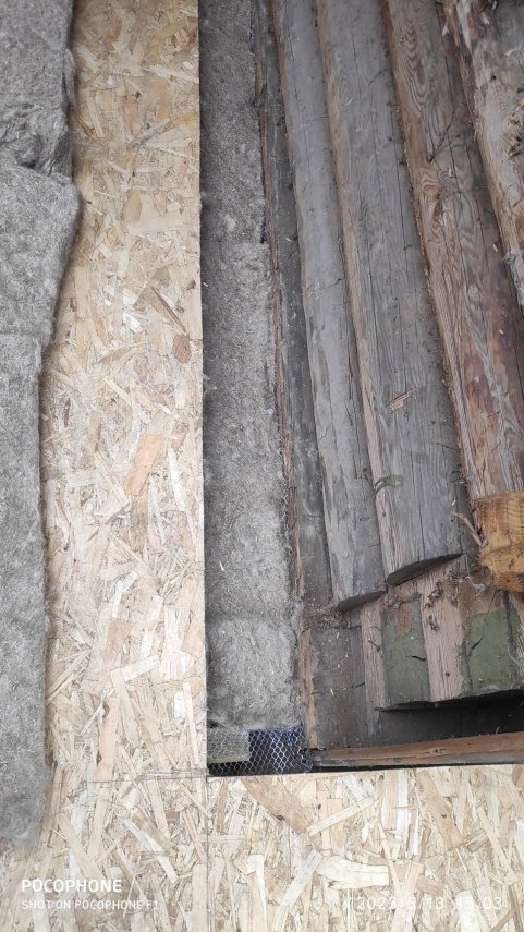

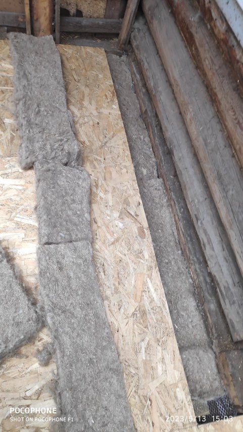

Место сопряжения дома и пристройки закрываем просечной сеткой с ячейкой 10мм для противодействия мышам. Стык между домами для котов будет недосягаем.
IMG_20230513_145124
IMG_20230513_144712

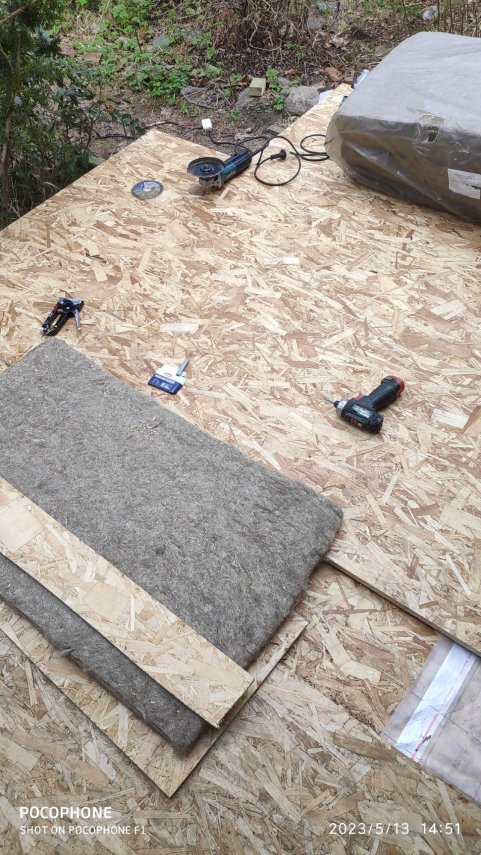

после монтажа сетки стык заполняется льняным матом и к каркасу крепится плита пола . Толщина чернового пола будет 44мм. 2 слоя ОСП 22мм. Листы ОСП ставятся со смещением стыков и с изменением направления щепы для увеличения стабильности. При монтаже все ставится на пену. В обязательном порядке пропениваются и стыки.

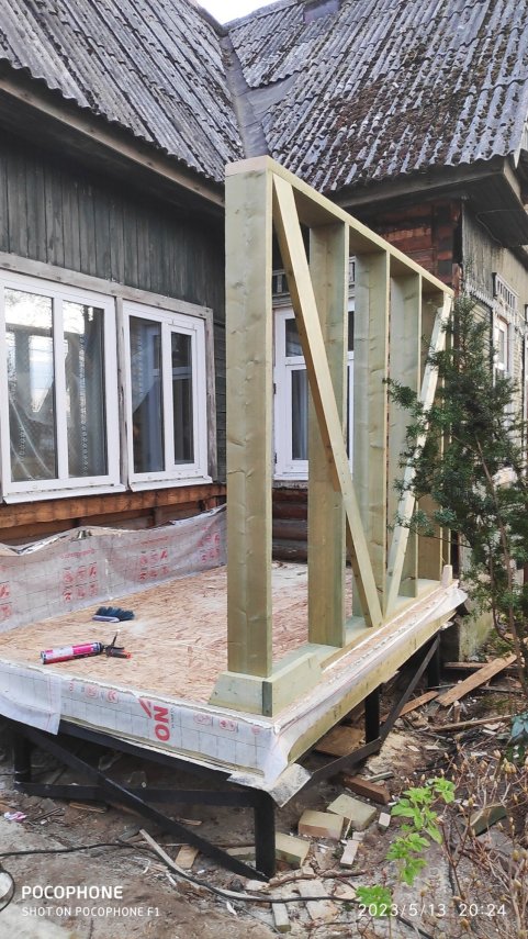

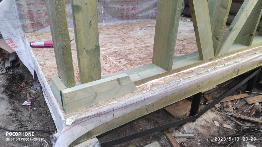

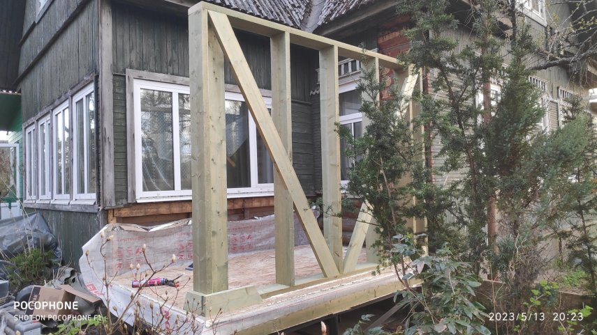

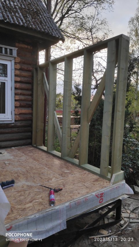

Ну, и наконец, собирается каркас стен. Каркас каждой стены собирается в положении лежа на поите перекрытия. После сборки и сбивки досок гвоздями выставляется прямой угол и врезаются раскосы. Каждый стык сбивается пятью гвоздями длиной 150мм. После сборки каркаса стены и разметки конструкция ставится на место. Для удобства и обнуления вероятности ошибки при установке к полу прикручиваются ограничители. После установки на место стена наклоняется и под нижнюю доску забивается пена. Потом стена ставится в уровень, фиксируется к платформе раскосами и прибивается 200 гвоздями, или толстыми саморезами.Толщина саморезов 6-8мм, длина 100-120мм. Мы в данном случае комбинировали гвозди и саморезы.
